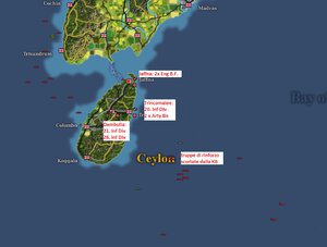

    Ecco la situazione a Ceylon oggi, 24 agosto 1942
    A Dambulla l'intelligence mi segnala 6 LCU e 15'500 uomini nemici.
    Il Combat Reporter mi da un'idea più precisa:
    Ground combat at Dambulla (30,47)
    Allied Bombardment attack
    Attacking force 7689 troops, 69 guns, 135 vehicles, Assault Value = 173
    Defending force 20677 troops, 221 guns, 34 vehicles, Assault Value = 476

    Anche a Trincomalee, grazie al Combat, ho un'idea precisa della situazione:
    Ground combat at Trincomalee (31,47)
    Attacking force 18199 troops, 295 guns, 360 vehicles, Assault Value = 491
    Defending force 12158 troops, 143 guns, 78 vehicles, Assault Value = 345
    6th Australian Division
    Trincomalee Fortress
    20th Division
    9th Ind.Hvy.Art. Battalion
    15th Ind.Art.Mortar Battalion
    Non ho invece idea di cosa mi posso trovare di fronte a Colombo, mentre a Koggala, che inizialmente era poco difesa, ora la recon mi da 2 LCU, oltre 10'000 uomini e un centinaio di veicoli e cannoni. Ovvio che Roccia la abbia rinforzata temendo un mio sbarco li.
    A questo punto le opzioni sono le seguenti:
    1) ritiro di tutte le forze a Jaffna in attesa del reimbarco
    2) ritiro di tutte le forze a Jaffna, riorganizzazione ed attesa dei rinforzi e nuova avanzata
    3) mantenere le posizioni in attesa dei rinforzi
    4) lasciare le forze a terra al loro destino
    In tutte e tre le prime opzioni la marina dovrà fare dei sacrifici, forse anche piuttosto consistenti, in quanto è impensabile che tutto fili liscio. Considerando che le forze d'attacco della KB sono state spazzate via a seguito di una mia genialata, occorrerebbe attendere l'arrivo della 2 KB, attualmente lontana e che ci metterà circa 14 giorni per arrivare.
