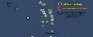

    Nello speficio delle Marshall. Io adotto una difesa standardizzata composta da:
    I) Forts lvl 4
    II) AF lvl 1
    III) port lvl 2 (se possibile, ma sono flessibile sulla dimensione del porto)
    IV) da 15.000 a 25.000 supplies
    V) 1 unita' di NavGuards (60AV) e 1 unita' di SNLF (60-62AV). Le due unita' hanno TOE complementari ed e' bene mixare NavGuards e SNLF. Le due unita' insieme prendono circa 3.700 di SL, lasciando liberi 2.300 per altra roba.
    VI) 1 IJNAF Coy (6AV, 8AirSupp, 8 ENG). Circa 200 di SL.
    Eventuali aggiunte sono:
    a) 1 ART (da 6 a 12 cannoni di calibro variabile a seconda di cosa ho a disposizione. Idealmente, o mortai o 150mm).
    b) 1 ARM (tankette)
    c) 1 unita' ulteriore di SNLF o NavGuards.
    Utilizzo in modo estensivo questa forma di difesa negli atolli da 6.000SL. E ho sempre almeno una base maggiore (SL da 10.000 in su) di backup.
    Le basi di backup servono per avere rinforzi prontamente disponibili in loco e come basi aeree maggiori. Il concetto e' che le basi di backup possono avere sia tante truppe che tanto airsupport, quindi non hai la pesante limitazione degli SL di 6.000 come negli atolli piu' piccoli.
    Infine, ho dei centri logistici maggiori che sono il cuore della risposta flessibile. Li', ho tante tante truppe, navi e robaccia varia disponibile.

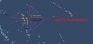

    Lui ha da muoversi. Verso le Marshall. Da PH. Io ho ben tre direttrici d'attacco sulle sue flotte con le mie CV e da nessuna di queste lui puo' proteggersi spottando coi catalina (range max 21) mentre io vedo perfettamente con gli emily (range max 30).
    Plausibilmente spedisco le 6 CV veloci (quelle di PH meno la Kaga che fa 28 knts e piu' la Tahio) a colpire le sue linee di rifornimento. Quindi lui ha da usare le CV sempre e comunque per ogni cosa. Il che limita molto la sua operativita' dovunque per qualche mese.
    Qui ci sono alcune basi a caso colorate in rosso immaginando una penetrazione alleata e la situazione che si creerebbe.
    In viola le mie possibili direttrici d'attacco.

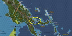

    La zona della PNG e', e di gran lunga, la zona che intendo difendere meglio in tutta la mappa. Proprio perche' sarebbe una rottura di cazzo gigante per me combattere in loco e preferisco che Alleato si impegni da altre parti (come appunto le Salomone).
    Le Salomone sono relativamente ben difese, ma niente di eclatante. Cio', appunto, perche' voglio Alleato avanzi lungo quella direttrice, dove farebbe progressi notevoli e costanti ma non andrebbe fuori controllo.
    L'area della PNG ha una difesa imperniata su Finshafen and co. E' l'unico collo di bottiglia disponibile e intendo appunto evitare che sfondi li', perche' dopo non avrei piu' niente di fattibile fino a Biak/Manokwari, un bel pezzo piu' a NORD.
    In giallo la zona che piu' difendo. Ha da passare dallo stretto fra PNG e New Britain se vuole avanzare e intendo bloccarlo proprio li.
    I terreni sono ottimi, le linee di rifornimento proponibili anche sotto pressione e ho Rabaul vicina a fornire una simpatica minaccia. Inoltre, la rotta per avanzare in zona e' decisamente esposta ad assalti dalle Shortlands e addirittura dalle Salomone.
    Le Louisiade a SUD mi servono come misura temporanea per guadagnare mesi mentre appronto Finshafen and co.

    Le mine, ahime', sono relativamente inutili: ne produci pochissime ed e' facile gestirle. Prova e' che io bombardo per mesi costantemente dal mare e ho pochissime navi colpite da mine. Hai qualche perdita fra i DD, ma tant'e'.
    Contro Stefano purtroppo persi il CA Kako a Calcutta causa mine, ma fai conto che e' stata un'eccezione: e' raro io becchi mine con navi maggiori ed e' rarissimo una nave maggiore affondi per via di una singola mina. Caso sfortunato ahime'.
    E ho bombardato ogni giorno per sei mesi dal mare.
    La dice lunga sull'utilita' delle mine.
    Diciamo che i fattori sono:
    A) produci poche mine
    B) hai da tenere un ACM e da posizionare l'ACM (non ne hai di infiniti e basta un bombardamento a caso del porto per affondarlo)
    C) non influisce sui bombardamenti navali se alleato e' sufficientemente sveglio da capire che ha da stare a distanza
    D) hai da rifornire di benza l'ACM, appesantendo la logistica.
    Dunque. Le mine io le uso principalmente come interdizione, non per evitare sbarchi.
    P.ex. uno mina lo Stretto di Sonda pesantemente cosicche' i sub non possano passarvici.
    O la catena di isole a SUD di Tokio cosicche' i sub debbano passare piu' a SUD e io possa concentrare gli asset ASW (a/c in NavS, ASW e ASWTF).
    Ora, rispetto alle basi io le uso in modo relativamente semplice e sempre con lo scopo di interdizione.
    In rosso le basi minate e in giallo l'AF principale.
    Ora, se tu vuoi bombardare dal mare l'AF, hai da passare su un campo minato a meno che tu non passi dall'hex a NORD-OVEST di Thousand Ships Bay. E per me e' relativamente facile tempestare di sub la costa a EST di Tulagi e mettere migliaia di navi singole del cazzo a bloccare la TF di bombardamento dato che passa solo ed esclusivamente da li. Senza contare l'opportunita' gigante di fare un ingaggio in notturna alle mie condizioni con la TF alleata piena di navi pesanti tipo BB o CA in missione bombardament.
    Inutile dire che io arrivo coi DD buoni e magari i due CL con millemila tubi lanciasiluri.
    Quindi, in definitiva, fuck mines.
    Ottime per interdizione ma nient'altro.
    Ah e meno di un centinaio di mine e' come non piazzarle, anche se per fermare il passaggio di sub e' comunque ok-ish.

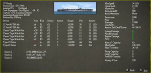

    Sono le Unryu, Amagi e Katsuragi.
    Ottime portaerei di una classe complessivamente moderna e ben riuscita:
