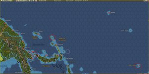

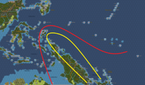

    Esempio:
    In rosso la base da cui faccio NavS coi catalina e in nero le basi nelle quali ho operato/sto operando.
    Chiaro che la NavS della base in rosso non mi protegge dalla direttrice d'attacco proveniente da N-W, ma per quella ho altri sistemi (e non ha senso spiegarlo qui).
    La KB da Babeldaob, se vuole intervenire nelle basi nelle quali sto combattendo tipo Lautem, deve farsi un turno spottata prima di arrivare in full speed. Non è un vantaggio da poco: ti permette di operare in relativa sicurezza.
    La grande paranoia è quando la KB è in alto mare, in bella vista, e lì resta per qualche turno. Tu non puoi sapere se arriva al prossimo turno in full speed o meno, turno in cui magari muovi in avanti.
    L'aspetto positivo, però, è che hai in vista la KB e quindi hai mano libera in ogni altro posto della mappa.
    Altro esempio:
    In rosso le basi da cui faccio NavS e in nero Shortlands dove combatto e Namatanai che necessita sempre di rifornimenti vari.

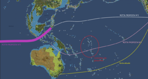

    Nulla di nuovo. La situazione logistica e' immonda come sempre, ma oramai inizio a pensare che non vi sia modo di rimediare.
    Credo che l'unica soluzione plausibile sara' una breve e violenta campagna nel CenPac per liberare la rotta West Coast - Filippine ed accorciare cosi' drasticamente la catena logistica.
    Il problema di base e' dato dalle navi. Portare la flotta nel CenPac e farcela operare e' una faccenda lunga e complicata dato che prende minimo minimo tre mesi.
    Una valida e bislacca alternativa e' di attaccare il CenPac da OVEST, cioe' dalle Filippine e dal Borneo. Paradossalmente, e' cosa piu' fattibile che attaccare il CenPac da EST (cioe' da PH).
    Le Marshall chiaramente posso attaccare con copertura aeronavale minima. Il problema sono le Marianne, le Bonin e le Caroline.
    Un'ulteriore possibilita' e' di attaccare le Marianne meridionali, la costa NORD della PNG e l'area di Tabiteuea (Gilbert meridionali).
    Cio' non mi lascia con la rotta diretta West Coast - Filippine, ma, comunque, mi accorcia assai il tragitto.
    E' un'idea che sto valutando, viste le ovvie difficolta' nel fare una mega campagna nel CenPac in tempi ristrettissimi e con truppe di seconda schiera.
    Le Marianne meridionali sono una tragedia da attaccare, ma tant'e'.
    La terza e ultima possibilita' e' di assaltare la cara vecchia Wake, muovere su Marcus Island e da li' assaltare Bonin e Marianne settentrionali, che sono meno difese di quelle meridionali.
    In questo caso potrei far passare convogli praticamente fra Onshu e il CenPac giapponese. La cosa mi piace poco pero', visto che non ci vorrebbe un genio per spottarli ed assaltare le Bonin e le Marianne senza basi logistiche vicine e' fattibile solo ad inizio '45.
    Vedremo.

    Ora, io credo che la cosa piu' logica sia fare delle Filippine il mio centro logistico per l'offensiva finale su Onshu. Avrei alternative, tipo Formosa o la Cina stessa, ma sono subottimali per molte ragioni, su tutte il fatto che comunque avrei necessita' di controllare le Filippine per creare un hub logistico in entrambe. [Si', in teoria posso fare diversamente, ma in pratica e' eccessivamente complicato passare a SUD del Borneo e, sopratutto, i convogli resterebbero esposti].
    Considera, infine, che la catena logistica porta roba dall'hub-1 all'hub-2 (o qualunque sia il numero se vi sono hub intermedi).
    Poi, da li, c'e' da muovere le supplies al resto dell'area e serve poterlo fare con continuita'. Senno' uno puo' prendere, sbarcare nella Base A con un paio di milionate di supplies e poi saltare a pie' pari la logistica sottostante. Banalmente, una roba del genere non funziona per milioni di motivi che non ho modo di spiegare: fidati.
    Esistono varie alternative pero':
    Con la "ROTTA PROPOSTA N*1", sostanzialmente, passo a SUD della PNG.
    Fondamentalmente e' la stessa rotta che sto usando adesso, ma un poco accorciata nelle Gilbert meridionali / Marshall cosi' da accomodare il tragitto ulteriore che dovrei fare per raggiungere Mindanao (e, da li', Luzon).
    La "ROTTA PROPOSTA N*2" e' decisamente radicale.
    Sfondo Wake e Marcus Island e Bonin. Taglio fuori le Marianne. A quel punto posso sbarcare nelle Marianne settentrionali e iniziare a bombardare senza pieta' quelle meridionali (cioe' quelle toste). Blizzard non ha modo di rifornirle o di intervenire in modo adeguato perche' sono tagliate fuori.
    E' il tagliar fuori le Marianne che fa la differenza fra questo piano e quello che indichi tu.
    Qui, Blizzard e' sotto pressione e ha le sue linee di comunicazione tagliate. Nel tuo, lui puo' rifornire le Marianne con facilita' e, sopratutto, non ho NavS per spottare i suoi movimenti verso di esse.
    La "ROTTA PROPOSTA N*3" e', anch'essa, radicale.
    Il punto di base qui e' usare Cape Town per portare roba a Giava in quantita' oscene e, da li, verso le Filippine.
    E' di gran lunga la catena logistica piu' proponibile.
    Non ho grandi problemi a far arrivare cargo vari (posto io prenda Cocos Island naturalmente) e Giava e' ottima come hub per via dei numerosi porti di buone dimensioni. Inoltre, mentre accumulo roba a Giava posso anche sostenere le offensive nel settore con FUEL/SUPPLIES addizionali.
    Chiaramente ci sono dei contro della madonna:
    1. Le truppe arrivano sulla West Coast e non a Cape Town. Posso spedirle via ferrovia a Cape Town, vero, ma perdo ben 40 giorni. 40 giorni che sono da aggiungersi poi a quelli impiegati nel trasporto marittimo. Idem per gli aerei.
    2. Cape Town non ha grande disponibilita' di FUEL o SUPPLIES e dovrei inventarmi una catena logistica per tenere rifornita Cape Town medesima. Una discreta inculata.
    3. Il tragitto non e' cosi' piu' breve che nella "ROTTA PROPOSTA N*1".
    Quindi, insomma, non e' tutto oro quel che luccica.
    Credo che usero' o la 1 o la 3. Vedro' come evolve la situazione.

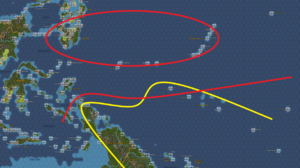

    La mia visione e' che non puo' funzionare. O meglio ancora, non bene.
    Da Guam alla PNG ci sono soli 22hex in linea retta, il che significa che sei ampiamente in range di strike. Per dirne una.
    Ma il punto di base e' un altro.
    Fra Peleliu/Babeldaob e PNG ci sono soli 10hex. E' virtualmente impossibile passare da li' senza essere crivellati.
    Il problema e' che se il Giapponese (o l'Alleato in altre situazioni) ha possibilita' di fare NavS e ha linee di comunicazione protette, non puoi fare alcunche'.
    Per questo quando lancio offensive mi curo IN PRIMIS di tagliare le linee di comunicazione nemiche. La chiave di tutto sta nell'isolare una posizione e POI attaccarla. Se il nemico non puo' intervenire, e' spacciato.
    Ora, tu passi sopra la PNG e vai bello bello in avanti. Cosa succede? Succede che hai forzatamente da prendere il duo Peleliu/Babeldaob, ma non puoi farlo adeguatamente. Devi avanzare lungo la costa NORD della PNG ed arrivare a portata tattica di Peleliu/Babeldaob:
    Come vedi, pero', si crea un problema molto complicato da risolvere:

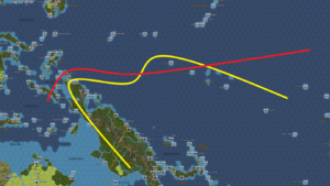

    In GIALLO l'area controllata dagli alleati e in ROSSO quella dai giapponesi.
    Anche se muovi nelle Caroline, poco cambia:
    Woleai e' un atollo ignobile e quindi non ci puoi fare leverage. Uguale la sua amica Salawal.
    Hai piu' sicurezza nell'agire lungo la costa NORD della PNG ma ti trovi davanti il muro rappresentato da Molucche+Peleliu/Babeldaob ugualmente.
    Il Giapponese ha l'area cerchiata in ROSSO dove puo' muoversi liberamente:
    Questo gli consente di fare imboscate, portare rifornimenti, etcetc.
    Sostanzialmente, hai da assaltare le Marianne. E si torna al punto iniziale: cioe' che le Marianne sono un grosso guaio, ma fondamentali per ogni avanzata nel CenPac.
    Se anche tu riuscissi ad avanzare fino a Mindanao con le Marianne lasciate indietro, saresti in una posizione piu' che infelice:
    L'area dove il Giapponese si muove liberamente, cerchiata in ROSSO, e' pur sempre meglio dello screen precedente ma comunque una situazione del menga per te.
    Sopratutto perche' non sto considerando la direttrice d'attacco proveniente da SUD-OVEST, cioe' dalle DEI, dove il Giapponese ha supplies a volonta', fuel infinito e molte basi buone.
    In sostanza, un'avanzata sulle Filippine passando sopra la PNG non la sostieni se non prendi le Marianne. Puo' riuscire nel breve termine, ma gia' nel medio sei in difficolta'.
    L'unica e' sfondare la PNG sia a SUD (DEI) che a NORD e prendere le Caroline. A quel punto riesci a creare un corridoio che passa dal Mar degli Arafura e va su fino a Davao (e da li' Luzon).
    In questo modo riesci a fare a meno delle Marianne perche' le Caroline e la costa NORD della PNG sono lo 'schermo' alla tua rotta, che passa ben piu' a SUD-OVEST di esse.
    Lo 'schermo' ad OVEST invece lo crei prendendo Giava, Celebes, parte del Borneo, etcetc.
    E' quello che sto facendo io, visto che non prevedo un assalto alle Marianne a breve.
