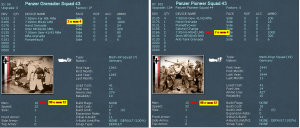

    Ci sono diverse tipologie di squadre che hanno implicito lo sdkfz nell'organico; ad esempio i:
    - panzer granadier
    - panzer pioneer
    Piú che altro presenti nelle panzer division nel 42.
    Queste squadre hanno le mitragliatrici dei mezzi nel TOE e una piccola corazzatura (1) frontale.
    Nelle unità meccanizzate invece vedo che ci sono per lo piú :
    Mechanized squad, che sono intese su autocarri e quindi non hanno armi o corazzature supplementari.

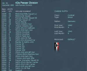

    es. TO&E PzD 42
    ci sono 18 squadre di PzGr. (2 compagnie) e 90 squadre di fucilieri motorizzati (10 compagnie = 3 battaglioni + 3^ compagnia di quello meccanizzato)
    Per le 18 squadre di PzGr ci sarebbero dovuti essere 18 SdKfz 251/1 (ognuno con 2 HMG), mentre le squadre di MH ne avrebbero dovute avere 2 (e non 4).
    Se parte degli Spz 251 fosse stato distrutto/ danneggiato/ in manutenzione, le due compagnie (e quindi il CV della divisione) avrebbe perso qualcosa in mobilità e firepower, fino al reintegro (perchè quelle squadre, senza cambiare natura, semplicemente si sarebbero mosse in altro modo - a piedi, con camion, sui carri, ma solo con 2 MG).
    Se parte delle squadre fosse stata distrutta / danneggiata, sarebbero rimasti gli Spz 251, come blindo armate : esattamente come gli 8 presenti nel TO&E e che rappresentano i carri comando di plotone (6) e di compagnia (2).
    La stessa cosa vale - e con effetti maggiori - per gli americani in WitW, perchè i loro battaglioni di fanteria meccanizzata nelle Armor Div. erano interamente su Halftrack con M2 da 12.7mm

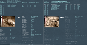

    esiste, è la versione base : per es. il Sdkfz 251/1 postato sopra ("MG Carrier), che è presente nei TO&E in numero limitato a rappresentare i mezzi comando e supporto plotone e compagnia
    Questo è un difetto "generico" che dovrebbe essere stato oggetto proprio di una modifica nell'ultima patch. Vedi changelog
    In questo primo caso, il "bonus" sarebbe irrealistico solo quando le squadre fossero maggiori dei mezzi (residui). Finchè squadre e mezzi (sostanzialmente) si equivalgono la presenza del bonus e dello Spz separato non sono un problema. replicano (anzi migliorano) la situazione attuale.
    In questo secondo caso però si ha anche il malus di avere il numero corretto di Spz (con la loro corazzatura di 10-15mm - le 2+ MG sono attualmente simulate nella squadra) molto più basso della realtà e l'incongruenza di una "sovraproduzione" di squadre di Pzgr, dato che vengono prodotte da manpower e generiche fabbriche di armaments e non da specifici e limitati impianti di AFV.
    boh. Un bel dilemma.

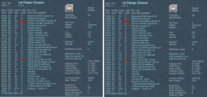

    una prova veloce :
    in realtà sarebbe necessario introdurre un modello Spz con solo 2/3 uomini di equipaggio e due MG, lasciando quello standard con 11 uomini e 3 MG per i compiti di supporto attuali
    dall'analisi molto veloce, il CV aumenta del 5%
