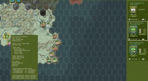

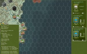

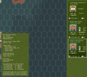

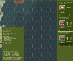

    Ora che i miei HQ anfibi si stanno preparando, succede una cosa che non riesco ad afferrare.
    Alcuni aumentano i loro PP diminuendo il loro livello di damage. Altri non aumentano i PP ma aumentano solamente il damage level.
    E sono tutti abbastanza vicini e riforniti. Non riesco a capire perché.

    Devono stare nei PORTI, nei temporary port sono in mare e ricevono attrito.

    in aggiunta a quanto giustamente detto da Invernomuto, mi permetto di aggiungere che stai preparando allo sbarco "troppa roba". Ci sono dei calcoli matematici ben precisi in merito a quanti punti preparazione si ricevono ogni turno che dipendono in sostanza dal numero e livello delle unità in preparazione (più sono le unità e maggiore è la loro "stazza" e meno sono i punti che si ricevono) e dal porto ospitante (più grande il porto più punti si ricevono a parità di unità in preparazione). Con troppe unità alla volta (due divisioni di fanteria per Amphibious HQ imho sono veramente troppe) rischi di non essere pronto prima di molti turni (= inverno --> cattivo tempo --> superiorità aerea alleata ridotta).
    In questa discussione del forum Matrix trovi un comodo tool (un foglio excel) creato da un utente per calcolare tutte le info necessarie per gli attacchi anfibi. Una volta compilato a dovere puoi avere un'idea di quanti punti riceverai e quanti turni ci vorranno prima di poter lanciare uno sbarco.
    Ci sono dei bonus particolari per utilizzare unità come brigate indipendenti e unità splittate se non ricordo male. Inoltre, se aggreghi unità di rangers/commando queste possono occupare in modo indipendente hex adiacenti a quello target se non sono presenti unità nemiche. Ti conviene prepare agli sbarchi "meno" unità per volta (ad es. una divisione e una brigata indipendente anziché due intere divisioni di fanteria) e portare il resto via mare e farlo sbarcare una volta conclusi gli sbarchi. In sostanza si tratta di un trade-off tra "potenza" dello sbarco e tempo a disposizione.
    Inoltre le div corazzate non possono partecipare ad uno sbarco: infatti la 6th BR Armoured Div non sta ricevendo prep points a differenza della divisione di fanteria nel suo stesso hex.

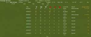

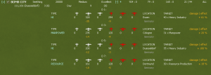

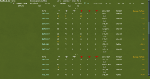

    Ho deciso di attendere un po' per l'inizio della nuova partita, perché, anche per WitW, è in arrivo una nuova patch.
    Nel frattempo un paio di screen post turno aereo, di ieri sera. Ci ho messo oltre un'ora per settare al meglio le mie forze aeree, però i risultati non sono stati malvagi. Magari stasera continuo, giusto per vedere, con delle variazioni, che succede.
    Risultano basse le perdite dell'8th AF, nonostante i miei B-17 arrivino non scortati sui bersagli, mentre, per contro, il Bomber Command subisce perdite più pesanti.
