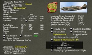

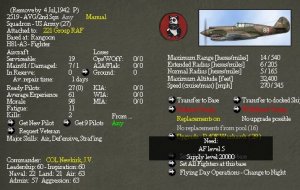

    Qualcuno mi può spiegare dove devo mandare i miei tigrotti volanti per fargli l'upgrade? Perchè guardando le immagini mi da due risposte diverse... c'entrano per caso gli HQ?

    Vorrei capirlo anch'io. Li ho portati ovunque, anche a Rangoon dove c'è molto supply, NISBA, ne rimpiazzano ne fanno upgrade.

    C'entra eccome l'HQ di pertinenza abbassa di 2 livelli la dimensione richiesta dell'AF, da 7 a 5. L'altro requisito é che ci siano 20000 supplies nella base, o in quella della squadriglia o in quella dell'HQ se é nel raggio di trasferimento.

    A Calcutta ne ho ben più di 20.000 supply, però mi chiede AF a liv. 7.
    Quindi ascoltando il buon blizzard o li mando a Singapore o espando l'aeroporto di Rangoon a 5 (ma non mi va molto di fare sto piacere ai jap) o li lascio come sono. Mi sarebbe piaciuto fare l'upgrade perchè il service rating passa da 3 a 2, cosa decisamente importante se a doverli riparare sono i cinesi!
