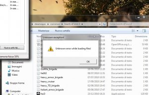

    raga, io sovrascrivo i file. ma tutte le volte mi da lo stesso errore quando lo faccio partire.
    qualcuno mi sa aiutare ??

    Ma se sovrascrivo i file, devo comunque cancellare le cartelle che dicono loro nelle istruzioni?
    Grazie
    P.S: Non posso scaricare la 2.04b se non ho il gioco registrato eh?
    P.P.S: L'ho installato ma mi dà questo errore.
  14. maie
    Esatto :approved:. Io sovrascrivo sempre i files e seguendo alla lettera le istruzioni non ho mai avuto problemi
    esatto
    boh... sinceramente non mi è mai capitato alcun errore. Però forse dipende dalla prima domanda che hai fatto, cioè forse l'errore è causato dal fatto che non hai cancellato quelle cartelle.
    Però non saprei...

    Altra domanda, il mod che c'è nel link che hai messo tu richiede la 2.04?
  16. maie
    non mi ricordo a che versione facesse riferimento quel link :humm: mi pare comunque di sì.
    Però sono sicuro che l'ultima versione richiede la 2.04 b
  17. Mac Brian
    Mac Brian
    26 Luglio 2010
    2.771
    Mirandola
    +401
    Ok, hai dissipato i miei dubbi!
    Secondo me il crash era dovuto alle versioni diverse.
    Adesso provo a disinstallare e reinstallare tutto poi vi faccio sapere.
