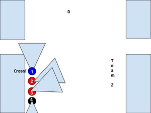

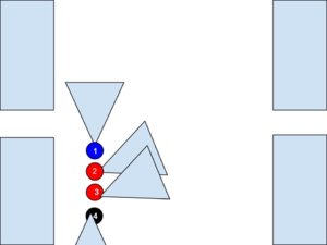

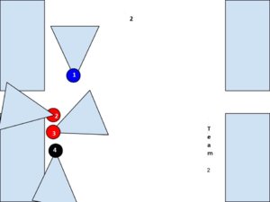

    Immaginando un "incrocio tipo" questa è la situazione iniziale, come descritto sopra, con 2 team

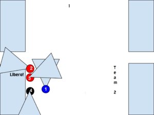

    1)Il team leader darà l'ordine di iniziare la manovra con "cross". Dopodiché, siccome sono i 2 rossi a dover coprire i lati, il 2 va a coprire mentre l'1 aspetta la copertura. Il 3 segue il 2 da molto vicino coprendo il lato opposto. CONSIGLIO: prima di giungere all'incrocio, anche il 2 guardi sul lato opposto.

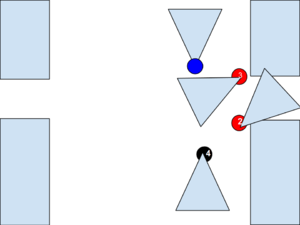

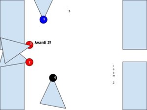

    2) Il 2, che copre l'incrocio, darà il segnale "libero". A quel punto l'1, che ha il compito di controllare avanti e di indicare la marcia, passa per primo. Il 3 aspetta e continua a guardare il lato opposto, quello destro. 3)A questo punto inizia il b.o. tra i 2 rossi: il 3, che ha visto l'1 partire, lo segue mettendosi in posizione sull'incrocio 4) al segnale di "avanti 2" dato dal 3, il 2 passa l'incrocio e si posiziona dietro l'1 guardando la retroguardia.

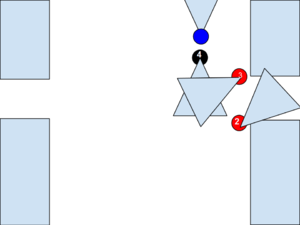

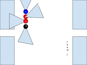

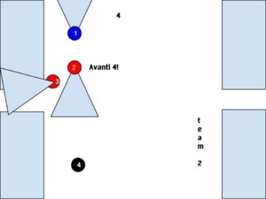

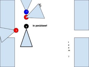

    5) Il 2, una volta posizionatosi, dirà "avanti 4" per permettere al 4 (il nero), che è girato, di poter passare l'incrocio.
    6) Una volta che il nero è passato, dirà "in posizione" "ultimo!", permettendo al 3 di sganciarsi e ricreare la fila. A quel punto il Team leader dirà "in marcia" per riprendere la marcia.
    La sincronizzazione tra 2 team verrà data dal fatto che i comandi di "libero" e "avanti 2" devono essere dati da entrambi i team, prima che il movimento continui, usando la forma "team1 - comando" e "team2 - comando". Solo l'SL darà il comando di "CROSS" iniziale però, ed è lui a far riprendere la marcia alla squadra. Nel caso di apertura e strade che hanno bisogno di CROSS o SALTO, il secondo del team 1 può dare un comando al team 2 (o viceversa) dicendo "team 2 salto/cross" (o team1 salto/cross nel caso opposto): questo perché guardando sul lato opposto ha una maggior visuale sia del proprio team leader sia del team sul lato opposto.

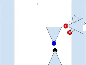

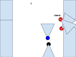

    6.4: attraversamenti semplici:
    Non sempre gli attraversamenti in città sono grandi incroci. Possono essere semplici aperture in cortili, giardinetti, ecc. In questo caso, sempre rispettando i ruoli, deve essere il rosso a coprire il lato. Quindi, al comando di "salto" del TL, un rosso (preferibilmente il 2) si posizionerà a coprire l'apertura, svolgendo un movimento a semiluna sull'apertura per coprire ogni angolo, senza mai entrare però con nessuna parte del corpo nell'apertura, e al suo comando di "libero" gli altri passono, dopodiché 2 riprende la formazione. Il 3, che sta dietro di lui, prenderà la sua posizione all'angolo iniziale quando il 2 inizierà il movimento a semiluna. Nel caso di 2 team, il team leader dell'altra squadra si deve fermare, senza scoprirsi, aspettando la copertura.
