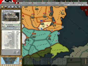

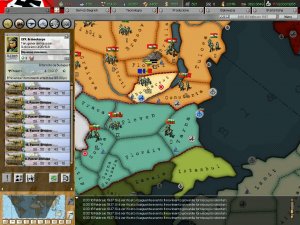

    Questo tutorial è il frutto di un lungo lavoro iniziato mesi e mesi fa, che permette di aggiungere modelli di divisione costruibili ad Heart of Iron. La creazione di questo tutorial l'avevo annunciata tanto tempo fa, e mi dispiace di essere così in ritardo...
    Ma tra scuola, patente e impegni vari gli ultimi mesi sono stati abbastanza pesanti.
    le fasi iniziali del progetto erano qua http://www.netwargamingitalia.net/forum/showthread.php?t=11099
    comunque per spiegare passo passo proveremo ad aggiungere gli Arditi, per tutti gli amanti del nostro paese ad HoI2 :approved:
    Allora, gli step sono essenzialmente 3, vediamoli passo passo
    1- Creazione del'unità nella cartella db
    Hoi2 non concede nuovi tipi di divisione, ma permette di aggiungere nuovi modelli ai diversi tipi di unità, quindi le unità vanno aggiunte alle diverse tipologie di truppe come meccanizzate, motorizzate, fanteria etc.
    Nel nostro caso vedremo fanteria, quindi apriamo il file infantry.txt, e creeremo il modello di fanteria "arditi" come modello 9, dopo la fanteria del 51
    # #### 9 - Arditi (italia)
    model =
    { cost = 8
    buildtime = 160
    manpower = 160
    maxspeed = 22
    defaultorganisation = 50
    morale = 60
    defensiveness = 25
    toughness = 24
    softness = 100
    suppression = 2
    airdefence = 7
    softattack = 28
    hardattack = 20
    airattack = 7
    transportweight = 10
    supplyconsumption = 1.15
    fuelconsumption = 0.15
    speed_cap_art = 20
    speed_cap_eng = 30
    speed_cap_at = 20
    speed_cap_aa = 20
    2- La divisione è stata inserita come mode, sostanzialmente il più è fatto, per eventuali immagini sappiate che il model è 0_9 quindi immagini e altro dovranno essere associati a quel modello
    è possibile, in teoria creare anche 90 modelli di fanteria diversi però le immagini sono difficile da far collimare ad esempio, è possibile fare il modello 0_27, però sarà legato all'immagine del modello 2_7 ( non chiedetemi perchè xD, però è così, provato :mad:), quindi si potrebbe moltoplicare a dismisura i modelli ma si perderebbe completamente ogni riferimento grafico.
    Adesso il problema diventa rendere la divissione attivabile SOLO dall'italia, problema che ho risolto mediante eventi ad hoc per ogni nazionem, posto quello degli arditi
    # PRETORIANI # by Lucared95
    event = {
    id = 990048
    random = no
    country = ITA
    trigger = {
    name = "ARDITI"
    desc = "I migliori soldati dell'Impero Italiano furono chiamat iArditi, come gli Alpini Scelti, essi erano i migliori uomini d'italia!"
    picture = "ita"
    date = { day = 3 month = january year = 1936 }
    offset = 1
    deathdate = { day = 30 month = december year = 1963 }
    action_a = {
    name = "Questi sono la nostra punta di Diamante!"
    command = { type = new_model which = infantry value = 9 }
    la parte evidenziata è il comando per attivare l'unità ed è fondamentale!
    3- Adesso l'ultimo problema, a parte quelli di grafica, è specificare il nome dell'unità, visto che adesso apprirebbe solo unknown string wanted , a questo si rimedia facilmente, basta andare nella cartella config, sita nella cartella principale di hoi2 ( quella con l'exe per intenderci ), e aprire il file unit_names.txt, scorrere fino a unit models e aggiungere il nome del nostro modello 0_9
    #########################################;;;;;;;;;;;x,,,,,,,,,,,,,,,,,
    ######## UNIT MODELS #######;;;;;;;;;;;x,,,,,,,,,,,,,,,,,
    MODEL_0_8;Schulzstaffeln;Schulzstaffeln;Schulzstaffeln;Schulzstaffeln;WAFFEN SS;WAFFEN SS;;;;;x
    MODEL_0_9;Pretoriani;Pretoriani;Pretoriani;Pretoriani;Transporter;Transportowiec;;;;;x
    MODEL_0_16;Foreign Legion;;Legione Straniera;;;;;;;;X
    MODEL_0_17;Guardia Imperiale;;Guardia Imperiale;;;;;;;;X
    MODEL_0_18;Royal Guard;;Royal Guards;;;;;;;;X
    MODEL_0_19;Guardia Rossa;;Guardia Rossa;;;;;;;;X
    questo è tutto sul versante tecnico, adesso il gioco riconosce il nuovo modello.
    Questo è tutto, poi viene la grafica e questo lo lascio a voi, io posterò alcuni miei modelli se volete :approved:, se avete problemi ditemi, sarò felice di aiutarvi

    Oddio ma che grafica hanno le immagini o.o? stupenda.
    Ma una cosa vorrei sapere:è possibile creare brigate al posto di divisioni e usarle come singole brigate?tipo HoI3(sarebbe utile per il modern day)

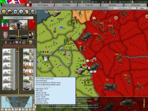

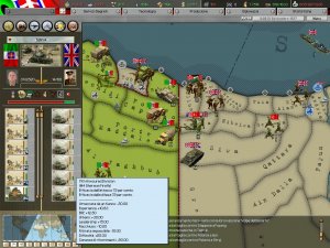

    Da me funziona, usando i valori che hai scritto sopra.
    Ho messo questa riga in DH\Mods\DHFull\config\unit_names.csv:
    e ho rimosso picture="ita" dall'evento perchè mi dava errore, ma come vedi funziona:
    Quindi direi che in generale il Tutorial per aggiungere nuovi modelli è corretto, non so perchè da te non funzioni.
