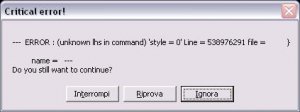

    altra domanda... questo errore cosa significa?

  4. von Kleist
    von Kleist
    2 Agosto 2006
    2.297
    Padova
    hai o sbagliato la sintassi o ti sei inventato il comando

  10. Luxor
    Luxor
    7 Marzo 2007
    689
    +54
    Significa che la sintassi " name = --- " e' errata.
    Metti :
    name = "---"
