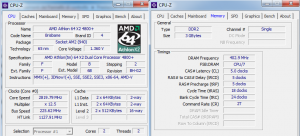

    ho alzato ulteriormente il front side bus, da 215 che era, a 225 (di fabbrica è 200), quindi ho raggiunto 2820 mhz
    il voltaggio non è aumentato (la gestione la ho lasciata al bios, è su "auto"), al massimo sempre 1.392 V fa
    le temperature massime dei due core prima erano:
    53 - 56
    ora:
    54 - 59
    quindi ancora sotto la soglia dei 60°, tutto sembra funzionare ancora normalmente, ma ho paura a salire ancora :paura::paura::paura:
    non capisco la ram, è a 402.9 mhz, di fabbrica è a 400 mhz, pensavo che agendo sul bus aumentasse la sua frequenza, e invece no (non che mi dispiaccia)
    l'indice prestazioni windows è salito di 0,2 , ora siamo a 5,9 :)
    PS la temperatura minima a riposo per i due core è:
    50 - 55
    c'è sempre differenza di temperatura tra i due core, uno scalda più dell'altro, che abbia messo male la pasta termica?:wall:

    forse ho capito, la ram opera alla frequenza della cpu divisa per un numero intero, e poi moltiplicato per due
    nel mio caso cpu-z mi dà 7, quindi la frequenza di fabbrica sarebbe 2500 / 7 * 2 = 714 mhz , io con l'fsb a 220 la ho portata a 784 mhz
    EDIT:
    trovato il mio modello di ram:
    ma qua spunta 400 mhz !
    Ultima modifica: 5 Gennaio 2016
  19. qwetry
    ho capito che le ram vengono commercializzate con frequenze che di fabbrica non hanno, hanno esempio la mia DDR2 essendo di tipo PC2-6400 è progettata per gli 800 mhz, ma col bios predefinito da me va a 714 mhz
    salendo con l'fsb aumenta anche la frequenza della ram secondo questa formula:
    FSB * moltiplicatore CPU / divisore ram
    nel mio caso l'fsb di fabbrica è 200, e il moltiplicatore cpu è 12,5 , il divisore per la ram è 7, quindi ecco 357 mhz (da moltiplicare per due perchè è DDR2, quindi ecco il 714 mhz scritto sopra)
    quindi questa ram dovrebbe salire senza problemi e senza rischi fino a 800 mhz mantenendo i parametri del JEDEC#3
