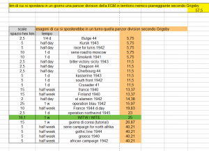

    rimanendo sul ragionamento del basarsi principalmente sulla grandezza "quanto cambia la situazione in un turno" (quantificata dal numero di esagoni di cui si può spostare in un turno in territorio nemico il tipo più veloce di unità) per valutare la bontà di una scala, ho provato a fare un confronto con degli scenari di toaw presi a caso partendo da una stima del numero di km che poteva percorrere un reggimento/divisione corazzato della seconda guerra mondiale in perfetta efficienza, in territorio pianeggiante con buon tempo e senza trovare ostacoli; ho preso il valore assunto da Grigsby per la serie war in the east/war in the east, cioè 25 esagoni / 7 (per il turno settimanale) * 16,1 km (10 miglia della scala spaziale) = 57,5 km, e ho calcolato per ogni scenario a quanti esagoni per turno corrispondono quei chilolometri.
    sono pochi scenari e scelti senza particolari criteri (alcuni probabilmente saranno poco riuscite creazioni della comunità dei giocatori di TOAW), quindi questa statistica può dire poco o nulla, ma il fatto che WITE/W sia in basso, mentre con la scala temporale di mezza settimana sarebbe stato più vicino alla media, penso non sia una coincidenza.

    PS nell'immagine c'è un errore, lo scenario è finland 1941, non 1940
