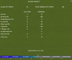

    Veniamo alla componente aerea. Se per War in the East essa non influisce più di quel tanto sull'andamento della partita, per War in the West essa fa la sua parte, per lo meno, a livello di punti e per l'andamento della guerra in generale. Mi spiego meglio. Se si utilizza bene, la componente aerea può mettere davvero in difficoltà il giocatore tedesco per ciò che concerne i rinforzi in termini di mezzi e risorse. Una campagna aerea accurata durante il 1943 potrebbe costare caro al tedesco nel 1944, che vedrà ridursi sensibilmente i rinforzi aerei e di mezzi.
    Inoltre, fatto da non sottovalutare per chi guarda il punteggio, la componente aerea è determinante, per lo meno durante la prima parte, per portare punti.
    Allego uno screen del riassunto del turno 20, in cui si possono vedere i punti portati dalla guerra aerea. In quel momento avevo guadagnato un totale di 75 punti. Ebbene, se non avessi condotto, con oculatezza, la guerra aerea, sarei stato in negativo di parecchio.
    Non ho mai provato una partita con l'AI che gestisce la parte aerea, quindi non posso dire se il risultato sia merito mio oppure se l'avrei ottenuto ugualmente.
