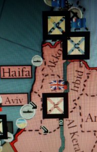

  3. ArtemisEntreri
    ArtemisEntreri
    14 Novembre 2016
    6
    Ciao e innanzitutto grazie.
    Allora, ho provato.spuntando figure animate per le unita' e il gioco crasha subito all .exe di avvio.
    Togliendo la spunta il gioco si avvia ma con i contatori e se clikko destro sulla data e li metto in animazioni diventano x nere con una bandierina svolazzante sopra della nazione. Ne immagino nn carichi le animazioni.. ma vorrei risolvere.
    Grazie.

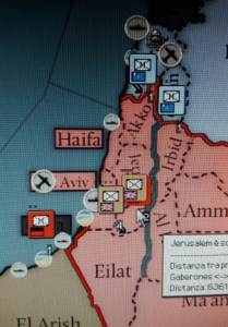

  8. ArtemisEntreri
    ArtemisEntreri
    14 Novembre 2016
    6

    Screenshot_20161114-190456.jpg questo e il risultato.. se sperano che molli dh aspettano un bel po..
