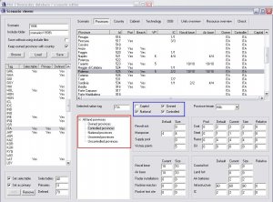

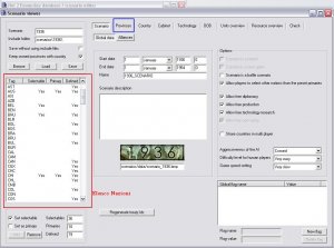

    Be è semplice, te lo spiego passo x passo..
    Ti consiglio comunque di conservare SEMPRE una copia sana di Hoi2dd, meglio apportare modifiche su una copia del gioco secondaria, così che se combini casini avrai sempre la possibilità di utilizzare la copia sana.
    1. Apri l'Editor
    2. scegli Scenarios
    3. in alto a sinistra scrivi lo scenario che vuoi andare a modificare (esempio: 1936) e dai il comando Load
    4.a questo punto a sinistra puoi vedere un elenco di sigle, ogni sigla corrisponde ad una nazione.
    A questo punto metti che in un attimo di pazzia ti viene in mente di passare Palermo al Tannu Tuva.
    Dunque per prima cosa devi "togliere" Palermo al suo proprietario (ITA).
    Per fare ciò vai sull'elenco a sinistra e seleziona ITA, ora clicca su Provinces.
    Ti sarà comparso un elenco di province, sotto questo elenco ci sono varie opzioni, seleziona Controlled Provinces e cerca Palermo, quando la trovi cliccaci sopra e disattiva tutte le caselline con la freccia (vedi quadrato blu in allegato immagine per chiarimenti).
    Ora Palermo è una provincia che non appartiene a nessuna nazione.
    Andiamo a selezionare la sigla del Tannu Tuva (TAN) e nelle opzioni sotto l'elenco delle province seleziona All Land Provinces.
    Ora cerca Palermo (il suo ID è 525, ma volendo puoi mettere le province in ordine alfabetico) e quando la trovi cliccaci sopra e seleziona tutte le caselline.
    Ora clicca Save per salvare le modifiche effettuate.
    Fatto ciò puoi anche uscire dall'Editor e lanciare il gioco.
    A questo punto Palermo fa parte del Tannu Tuva che presto potrà ambire al dominio planetario :D
    Il procedimento è sempre lo stesso, se hai bisogno di chiarimenti chiedi pure :approved: ma vedrai te stesso che la cosa è estramamente facile, sopratutto se lo si fa con l'Editor si guadagna un sacco di tempo che non andando a modificare i file INC direttamente.
    Ciau :)
