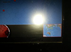

    e da un pò di sere che tento invano a eliminare quei maledetti bordi neri che mi spuntano quando gioco a WITP; ho un'invida geforce 710M con una risoluzione massima di 1366x768...purtroppo sembrerebbe che la mia scheda non supporti lo scaling; inoltre ho letto in un vecchia discussione di alcuni utenti della Matrix (del 2010)

    si vorrei giocare a schermo intero, ma purtroppo non ci sono possibilità..i bordi a destra e sinistra rimarranno..

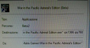

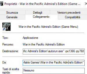

    Ho scoperto che se tu setti la riga -px -py direttamnete sul collegamento al desktop che ti crea la patch del gioco, non funzionerà mai, cosi' come gli altri comandi altfont, skip intro e via dicendo..
    mi e' bastato creare un collegamento partendo dall'exe principale e li' inserire la riga di comando -px -py + i vari skip intro, altfont...
    Adesso funziona tutto liscio come l'olio, a tutto schermo e senza bordi neri.

    sono le 2 grosse fasce nere a sinistra e a drestra..

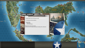

    Io gioco a schermo intero = "C:\Matrix Games\War in the Pacific Admiral's Edition Ext. Maps\War in the Pacific Admiral Edition.exe" -px1366 -py768 -cpu4 -altFont -deepColor -dd_sw (dove il trattino prima di px e py è dato dal pulsante al centro della tastiera no quello nel tab dei numeri)
    nessun bordo nero
