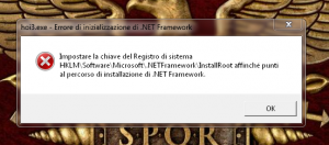

    informazioni aggiuntive:
    facendo partire il launcher dalla cartella hoi 3 mi viene questo errore (immagine allegata).
    ho provato a reinstallare il net framework 4.5 ma niente

    Ho avuto il tuo stesso problema... cerca su google:"come installare framework"
    Lo installi e dovrebbe partire

    ho fatto così:
    - disinstallato netframework e reboot
    - ccleaner pulizia registri e reboot
    - installazione net.framework 4.5.2
    come prima: black ice con file batch funziona perfettamente, il launcher non si avvia neanche.

  6. albertismo
    albertismo
    8 Marzo 2009
    1.185
    +354
    Devi installare Microsoft visual c++ 2010 sp1 (x86 o x64 a seconda del tuo sistema)
  7. Milan y Astray
    Milan y Astray
    12 Settembre 2009
    217
    Rovereto (TR)
    +4
    è già installato
  8. albertismo
    albertismo
    8 Marzo 2009
    1.185
    +354
    prova a disinstallarlo e reinstallarlo

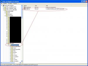

  9. cohimbra
    2.819
    Pare che la stringa nel registro di sistema punti nella direzione errata.
    Per accedere all'editor del registro fai START - ESEGUI - regedit.
    Puoi provare a modificare la stringa evidenziata (cliccando col dx su InstallRoot, sotto la colonna Nome, e scegliendo modifica) di modo che punti effettivamente alla directory in cui è installato Framework. Di più non so.
  10. Milan y Astray
    Milan y Astray
    12 Settembre 2009
    217
    Rovereto (TR)
    +4
    grazie x il tuo aiuto.
    i 2 file nella foto sono identici ai miei: ho provato a modificare il 2 file mettendo come destinazione la cartella con l'ultima versione del framework ma non succede niente...
    Provo ancora e se non cambia formatto (non l'ho mai fatto)
