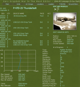

    Il "sistema aereo" di WitW è l'evoluzione di tutti quelli dei precedenti wargames di Grigsby (da BtR a WitP e WitE), ma ha finalmente risolto uno dei più gravi problemi che si trascinavano da due decenni, e che determinavano moltissime distorsioni e discussioni (incluso quelle "epiche" sulle "bande di manovrabilità").
    La questione è molto semplice : un aereo può mantenere la stessa velocità ad ogni quota ?
    La risposta è ovviamente NO. E infatti in aeronautica si parla di "inviluppo di volo", cioè delle differenti performance alle differenti quote. Il FW-190, ad esempio, era ottimizzato per le quote "medie".
    Nei wargames di Grisby (ma ovviamente in tutti gli operazionali), per semplicità, ad ogni aereo era attribuita SOLO una velocità massima ed una di crociera. Poi, nel tempo, erano state aggiunte le "bande di manovrabilità", come proxy dell'inviluppo di volo. Ma in realtà ciò che cambia in modo sostanziale è la velocità.
    Con WitW finalmente il database è stato arricchito e ogni aereo ha 4 velocità : la massima ASSOLUTA (e l'altitudine relativa), la massima a quota zero e la massima alla massima altitudine, oltre a quella di crociera. In realtà al variare della quota dovrebbero variare tutti i parametri (incluso il rateo di salita, quello di virata, ecc.), ma comunque, anche con la sola presenza dei dati sulle varie velocità è stata creata una maggior approssimazione (non perfetta, ma sufficiente per un operazionale), dell'inviluppo di volo e penso che l'algoritmo interpoli tra i tre valori (come risulta evidente dal grafico), creando un continuum quota-velocità massima.
    Un P-47D-25 raggiungeva la velocità massima di 430mph alla quota di 30.000 piedi. Alla massima altitudine (42.000 piedi) la velocità scenceva a 360mph, mentre a quota zero volava a 340mph (grafico nello screenshot di WitW).
    Questo approccio risolve tutte le discussioni, perchè scegliendo quote estreme (alte o basse) si perde in prestazioni cinematiche. Ovviamente ogni aereo aveva le proprie caratteristiche peculiari ed era ottimizzato per una certa quota operativa (non solo i caccia, ma anche i bombardieri). La presenza dei dati (semplificati) relativi all'inviluppo di volo INCENTIVA i giocatori ad utilizzare gli aerei per le missioni (e quote) per i quali erano storicamente ottimizzati.
    In WitW hanno poi aggiunto la possibilità di scegliere tra differenti configurazioni di payload (weapons' sets) e per ciascuna le prestazioni cambiano ! Un caccia con serbatoio ausiliario vola a velocità inferiori, un caccia-bombardiere o bombardiere vede le prestazioni degradare all'aumento del carico.
    Ecco il motivo per il quale, IMHO, i combattimenti aerei simulati in WitW risultano molto più realistici di quelli di tutti i precedenti operazionali e non esistono più necessità di House-Rules o discussioni su "immaginarie" bande di manovrabilità e comportamenti gamey !

    in EDtBtR dici che c'è una totale assenza della variazione delle prestazioni in base alla quota? ho sempre letto che in EDtBtR è simulato che i caccia per l'alta quota operino meglio ad alta quota, e viceversa, ad esempio l'fw-190 è da usare bassa quota, e il bf-109 ad alta quota.
    Hard Sarge, che immagino abbia avuto a che fare con lo sviluppo di EDtBtR, ha scritto qui http://www.matrixgames.com/forums/tm.asp?m=2248318 che volevano inserire nel manuale le informazioni sull'efficienza in base alle quote dei caccia, ma poi hanno perso i dati e non le hanno più inserite
  5. hurricane
    hurricane Banned
    5 Agosto 2014
    822
    +563
    Se guardi nel database di BtR i dati velocità/quota semplicemente non esistono. Solo velocità massima (e di crociera) e quota massima. E poi c'erano 14 "adjustment" (da high 1 a high 14) con valori da -x a +y - in linea di massima da -6 a +2. Questi "adj" erano probabilmente usati dall'algoritmo per simulare una specie di "inviluppo", ma essendo dei parametri discreti e non in scala con il dato di velocità (espresso in mph) penso che il risultato fosse abbastanza approssimativo.
    Con il nuovo database l'inviluppo è sicuramente approssimato, ma l'algoritmo interpola tra i tre valori, (come risulta evidente dal grafico), creando prestazioni differenti ad ogni quota.
    Ultima modifica: 15 Febbraio 2016
  6. qwetry
    6.772
    +985
    se ho capito bene:
    in EDtBtR anche se in modo grossolano la quota è considerata: il gioco considera la stessa velocità a tutte le quote, ma ha nell'algoritmo dei combattimenti dei parametri ad hoc che modificano l'efficienza di combattimento in base alla quota, e danno come risultato ad esempio che un Ta 152 H rende meglio ad alta quota che a media quota, pur avendo sempre la stessa velocità massima.
    ma questi parametri sono discreti e non continui, e questo contribuisce a rendere ancora più approssimativi i risultati.
    WITW ha invece un modello molto più raffinato, dove la velocità varia con la quota, e quindi non sono necessari forzosi parametri di "adjustment", inoltre la velocità varia in modo continuo e non discreto.

    Quei 14 valori (da high 1 a high 14; mi sembra ciascuno nel range da -6 a +2 circa) di BtR non so se si applicano solo al valore di manovrabilità (che è più o meno sulla stessa scala) e/o anche alla velocità; però in questo caso, dato che la velocità è su una scala totalmente diversa devono avere usato un qualche algoritmo di proporzionalità : cioè applicando alla velocità massima - unico dato presente del database - un +x, -y %, lineare, per fasce di quota.
    Ma gli inviluppi di volo "reali" non sono lineari (come si vede dal primo grafico che ho postato) e quindi interpolando in modo continuo tra tre valori effettivi (velocità a quota 0, quota della velocità max, velocità a quota massima, rilevati nel database per ciascun modello di aereo) si ottengono valori molto più simili a quelli reali.
