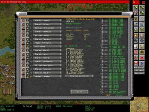

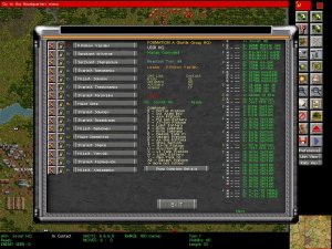

    [FONT=&quot]cyberdisc:[/FONT]
    [FONT=&quot]Allora iniziamo: [/FONT]
    [FONT=&quot]Abbiamo 3 compagnie al completo di fanteria di cui una di Guardia. La fanteria standard ha limitate capacità anti-carro (HEAT 3, mi pare), mentre la guardia ha delle Anti-Tank Mine (ap 6) valide solo ad un hex però.[/FONT]
    [FONT=&quot]Abbiamo poi un paio (tre in realtà, di cui uno anche dotato di LMG DP 7.62mm) di plotoni di Desant, poco visibili e buoni nello scontro ravvicinato grazie ai PPSh-41, un plotone di Cavalleria sacrificabile per lo scouting e una sezione di Fucilieri a ca**o.[/FONT]
    [FONT=&quot]Dal lato carri abbiamo una compagnia intera di T-34 M1942 più altri 2 plotoni slegati (in realtà un plotone completo(3) ed uno ridotto(2)), un plotone di T-34 M1943, un plotone di SU76M ed un plotone di T-60 buoni solo per appoggio alla fanteria e forse contro SdKfz.[/FONT]
    [FONT=&quot]Abbiamo la solita AAA statica ed un paio di GAZ-37mm AAA, quest'ultimi veloci e buoni anche contro fanti e con qualche colpo AP per dar fastidio ai semicingolati tedeschi.[/FONT]
    [FONT=&quot]L'artiglieria è buona, ma i colpi non sono tanti, tranne che per il pezzo da 122mm offmap (ed anche una batteria di mortai da 107mm offmap).[/FONT]

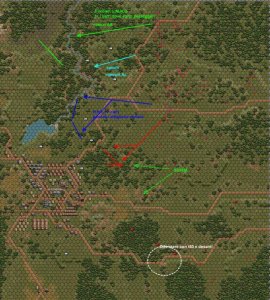

    [FONT=&quot]- Come avrai notato l'AI ci ha schierati sopratutto a Nord, mentre a Sud siamo piuttosto sguarniti. Io direi di lasciare le cose così momentaneamente e concentrare gli attacchi a Nord e Centro mappa.[/FONT]
    [FONT=&quot]- Partiamo dalla compagnia di Guardia (AF, AI, AH, AJ): è completamente appiedata e schierata quasi totalmente a Centro mappa. Io direi di dirigerla verso il boschetto adiacente alla città. A supporto immediato non ci porterei niente inizialmente: i SU76M sono comunque nei paraggi alla bisogna.[/FONT]
    [FONT=&quot]- La compagnia di fucilieri comandata dal plotone L (M, N, O) è schierata principalmente all'estremo Nord. Io tenderei a fargli seguire quella direttrice per attraversare il fiume. Ci sono diversi ford a quota -1 che possono essere utilizzati per attraversare con i carri senza danni (ma va fatto a velocità bassissima, meglio fermarsi davanti al ford e poi attraversare il turno successivo, così si evitano carri immobilizzati).[/FONT]
    [FONT=&quot]Il deploy scatterato ci obbliga a far risalire alcuni carri con i plotoni M (se non sbaglio) da Centro mappa verso Nord. In più c'è la mitragliatrice pesante L1 che è a Sud a bordo di un T-60! Francamente quest'ultima la utilizzare a difesa del Sud e non la farei rientrare, almeno inizialmente.[/FONT]
    [FONT=&quot]- I cavalli ed i Desant AL, li porterei nel zone dove posso avere LOS oltre il fiume.[/FONT]
    [FONT=&quot]- L'ultima compagnia è la più diffusa sulla mappa (H, K, I, J) ed è montata principalmente sulla compagnia di T-34 (X, Y, Z, AA). AA è a Sud e va riportato su. Questa compagnia la spingerei verso il fiume per poi farla svoltare se occorre verso la città. Si tratta di una zone con forte pericolo artiglieria per la presenza di VHs neutrali. Attenzione![/FONT]
    [FONT=&quot]- L'artiglieria l'ho settata tentando di difendere il Sud, affumicare l'altopiano vicino le Colletive Farms (dove i crucchi posso godere di una buona LOS verso di noi) etc.. Altre info le trovi sulla mappa.[/FONT]
    [FONT=&quot]- I SU76M al momento sono una specie di riserva impiegata a tenere d'occhio il Sud sofferente, ma che può essere ridiretto dove occorre. Principalmente a supporto della Guardia e per tenere in LOS la Hill 87.2. La perdita di questa collina sarebbe un bel problema perché da li si tiene sotto scacco tutto il nostro campo. Forse è il caso di pensare qualcosa a riguardo. Forse qualche tubo d'artiglieria dovrà essere dirottato qui.[/FONT]
    [FONT=&quot]- Il Sud sarà tenuto dai T-60 e dai Desant montati su essi. Piano piano, se ne avremo la possibilità, ci andrà dirottato altro. Non mi viene in mente niente di brillante...[/FONT]
    [FONT=&quot]Nella prima fase è importante non occupare VHs per non farsi sgamare.[/FONT]
    [FONT=&quot]Mi raccomando di ritardare l'artiglieria se occorre a fine turno! (ovvero se il delay più piccolo di 1.0) .[/FONT]
    [FONT=&quot]Addendum:[/FONT]

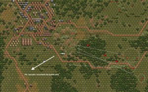

    [FONT=&quot]Stavo pensando che potremmo tentare una difesa avanzata a Sud. I crucchi dovrebbero attraversare la foresta o un lungo giro con la strada per arrivare verso di noi o per assaltare la "Hill 87.2".[/FONT]
    [FONT=&quot]Noi potremmo prendere posizione in overwatch tra gli alberi della "Hill 87.2" con lo sguardo sulla pianura a Sud prima che arrivino loro. Potremo usate anche il plotone AA di T-34 con i fanti relativi, oltre ai T-60 e Desant + la HMG L1. [/FONT]
