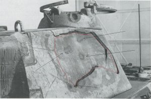

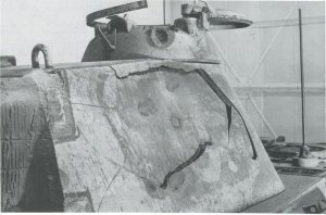

    1) effetti di un colpo HE da 75 mm, che non penetra ma "sfalda" la piastra (Test all'Abeerden Proving Ground - US Army - 1945/6)

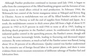

    2) Commenti relativi a questo problema in un libro di S.Zaloga

    Le corazze dei carri tedeschi (E-40) contenevano mediamente uno 0,15-0,30% di molibdeno : con 20t ci si fanno circa 8.000 ton di acciaio all'anno.
    Niente.
    E infatti molti altri tipi (E-32, E-41 e E-43) non contenevano molibdeno, ma nickel (non che di quello i tedeschi abbondassero)
    Quante scorte potevano avere all'inizio della guerra e/o quanto molibdeno / nickel possono aver razziato in giro per l'Europa e / o comprato dall'URSS prima di Barbarossa ?

    Si vedono a occhio nudo i segni di impatto dei colpi, ci deve essere un'altra foto, nella stessa pagina dove si vedono gli effetti all'interno con la vernice che si stacca dalla parete, io ho contato 5 colpi, ma in un'altro forum ne avevano contato 7 dicendo che in due casi i colpi erano quasi sovrapposti. Da parte russa non ho trovato nessun test con HE che mostri gli stessi effetti...

    Si, è vero per quanto riguarda i colpi multipli (anche se io non ne vedo 5 - boh, ma non penso 3 o 5 faccia differenza).

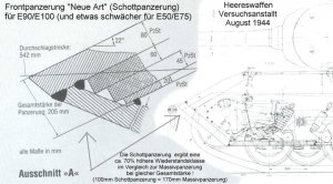

    PS : ho riguardato ancora le foto. Non mi convince (ma non sono un esperto di metallurgia).
    Perchè se arrivano colpi multipli, si sfaldano i primi 30/40 mm in blocco, lasciando sotto un bello strato (seppur sottile) intatto, senza penetrazione ? L'ultimo colpo (anche se era un HE) aveva una piastrina da perforare ! Basta poca energia cinetica ...
    Le piastre era fuse in "monoblocco" (nel senso dello spesssore, non erano saldate in modo sovrapposto) ... a meno che non stessero preparando - per alcuni carri sperimentali - dei tentativi di stratificata ?
    (magari, anzi quasi sicuramente, ho detto una stronz...ta)
    E mi ricordo di aver letto da qualche parte anni fa (chissà dove - sob) qualcosa del genere; forse degli esperimenti per corazzature stratificate per gli E-50 / E-75 / E-100 ???
    EDIT :
    Si ..... schottpanzerung .. eccole qua !
    magari non c'entra un piffero ...

    non colpi multipli contemporanei eh, ma un cannone che spara di fila 5 (o 7) colpi.
    l'acciaio non s'è sfaldato, s'è crepato ed è stato spinto all'interno

    Scusa, sarò gnucco, ma io, nell'area delineata in rosso, vedo un pel pezzo di corazza che è schizzato via (oltre al segno degli impatti); non mi sembra che sia <<stato spinto all'interno>>. E l'area sotto il pezzo "schizzato via" sembra stranamente troppo uniforme, liscia, a parte il segno degli impatti. Come se si fosse staccato uno "strato".
    Il pezzo in basso a destra si è scheggiato ma è rimasto +/- in sede.
    I pezzi a sinistra sembrano crepati ma rimasti "ancorati".
    boh !
    Appunto : ma se i primi 3 / 4 colpi hanno fatto schizzare via la parte principale (3-4cm) di corazza, perchè gli ultimi arrivati (pur con energia cinetica bassa) non hanno penetrato la parte rimasta (forse pochi mm) ?
