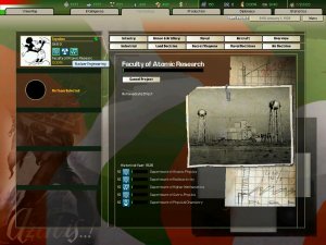

    L'evento funziona perchè scatta normalmente, il problema si ha quando si vuole usare il nuovo Oppenheimer o parallelamente quando cerco di usare i nuovi teams dell'Italia per ricercare qualcosa, appena cerco di aprire la finestra dei Tech Teams per assegnargli un incarico il gioco crasha.
    Bisogna dire che ho rifatto anche le immagini sostituendole con altre ma mantenendo il formato (bmp) e le dimensioni (96*96).

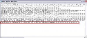

    Guarda è molto facile..ti faccio un esempio con tanto di allegati per andare sul sicuro
    (guarda l'allegato per chiarimenti)
    Mettiamo che vogliamo aggiungere un esperto di nucleare all'Ungheria
    Ecco come fare
    1. Per prima cosa vai in HoI2\db\tech\teams e cerca il file corrispondente alla nazione a cui vogliamo aggiungere il Tech Teams, in questo caso "teams_hun.csv"
    2. Apri il file con un blocco note
    Per aggiungere il team ti basta copiare la riga di uno dei team li presenti ed incollarla alla fine del file, ora abbiamo la base da cui plasmare il nostro nuovo scienziato
    3. Il numero che vedi ad inizio riga è l'ID che identifica il Tech Team, ogni Tech Team ha il suo ID che deve essere unico in tutto il gioco.
    Dopo viene il nome, l'immagine a cui il Tech Team fa riferimento, livello della skill, nascita, morte e caratteristiche.
    Per prima cosa quindi metto un ID (sparato a caso, ma assicurati che non sia un numero già utilizzato, gli ID hanno un limite, alto, ma lo hanno) e subito dopo il suo nome.
    Siccome noi vogliamo un esperto di nucleare metteremo come caratteristiche "nuclear_physics", "nuclear_engineering" e "mathematics", siccome è un genio questo nuovo scienziato ungherese nella skill gli metto 9.
    Fatto ciò salva ed hai creato il Tech Team
    4. Se proprio vogliamo possiamo anche mettergli un'immagine a questo scienziato.
    L'immagine deve essere in formato .bmp e di grandezza 96x96 e deve essere messa in HoI2\Gfx\Interface\Pics e dopo di che mettere il nome del file immagine nell'apposito spazio (il terzo), nel mio caso l'immagine la avevo chiamata T999999
    Fatto ciò lancia il gioco ed hai il Tech Team
    Questa è una guida passo passo ma ti assicuro che in due minuti puoi fare un team senza problemi
    Con l'Editor è già successo che a volte non svolga bene il compito e corrompa i file, meglio andare a mano
    Ciau :)
