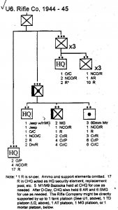

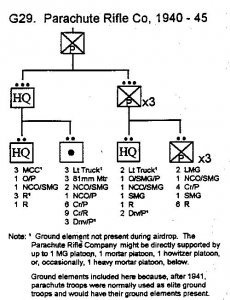

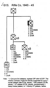

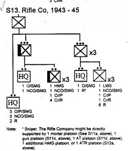

    Guardate i TO&E a livello di compagnia di fanteria - II metà della guerra
    Sembrano assomigliarsi, MA ...
    TO&E compagnia fanteria tedesca
    - la Compagnia tedesca ha 9 squadre di 9 uomini + 3 sq.comando + 1 sq.HMG (sempre MG-42), totale = circa 120/130 uomini con 14 MG-42
    TO&E compagnia fanteria russa
    - la Compagnia russa ha 9 squadre di 9 uomini + 3 sq.comando + 3 sq.HMG, totale = circa 110 uomini, con 9 DP e 3 Maxim (o SG-43)
    TO&E compagnia fanteria inglese
    - la Compagnia inglese ha 9 squadre di 11 uomini + 3 sq.comando, totale = 130 uomini, con solo 9 Bren e 3 mortai da 2"(50mm)
    TO&E compagnia fanteria americana
    - la Compagnia americana ha 9 squadre di 12 uomini + 3 sq.comando + 1 plot.HMG + 1 plot.mortai, totale = 180 uomini, con solo 9 BAR, 2 Browning M1919 e 3 mortai da 60mm
    TO&E compagnia Fallschirmjager (non facciamoci trarre in inganno dal nome : era la "fanteria scelta")
    - la compagnia FJ ha 9 squadre di 14 uomini (con 2 MG-42 ciascuna !), + 3 sq.comando + 1 sq.mortai, totale = 172 uomini, con 18 MG-42 e 3 mortai da 81mm !!!
    La compagnia di fanteria tedesca, a parità di uomini con quelle russe e britanniche, ha almeno il 50% di potenza di fuoco in più (ma IMHO - il 50% è una sottostima ...) :cautious:
    La compagnia di FJ ha gli stessi uomini della compagnia di GI, ma contro 9 BAR, 2 Browning e 3 mortai da 60mm ha 18 MG-42 e 3 mortai da 81mm !!! :cautious:
    A parità di addestramento, esperienza e di % effettivi / organico teorico, quale wargame operazionale rende appieno queste differenze ? :contratto:
