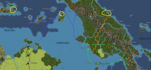

    Le navi mandate verso Sud non trovano niente, e per l’ennesima volta deludono.
    Però c’è più di un probabile colpo di fortuna: come prima cosa, si trovano sotto un temporale, per cui sono totalmente invisibili per il nemico, altrimenti gli aerei ne avrebbero fatto scempio (non capisco per l’ennesima volta, in full speed hanno fatto in totale 8–9 esagoni, con la nave più lenta a 28 nodi, boh); come seconda cosa, ci sono 3 TF nemiche di naviglio leggero nei dintorni, pronte per essere attaccate. Si creano quindi 3 TF d’attacco e si riparte alla caccia. Nel mentre, indicate le basi che sono sostanzialmente neutralizzate tramite attacchi aerei e navali. Nei prossimi giorni mi attiverò con la recon per capire cosa si può fare.
    OCEANO INDIANO:
    Ancora qualche giorno e le TF da sbarco con le forze aeronavali si riuniranno a NordOvest di Cocos Is., pronte a lanciarsi verso l’obiettivo, a breve aggiornamenti e chiarimenti!
    AUSTRALIA:
    Attivato un discreto ponte aereo per mantenere attiva Saumlaki, dove le truppe alleate sono da tempo allo stremo, una spallata e la base cadrebbe molto probabilmente. La prossima area interessata dalle iniziative alleate sarà questa; l’idea è di creare un perimetro di sicurezza intorno a tutta la costa australiana (quindi Nuove Ebridi, Nuova Guinea, Timor) per poter alleggerire le difese e spostare le forze all’attacco.
    NUOVE EBRIDI:
    Si parte con gli attacchi a Luganville; domani 50 P40N5 e 50 P47N2 si lanceranno contro la CAP. Prevedo importanti perdite, soprattutto tra i primi aerei, che voleranno a una quota limitata, 20000 piedi circa. In ogni caso ora si fa sul serio, nei prossimi giorni ci saranno altri 72 Corsair e altri 50 P40N5 che continueranno a mantenere sotto pressio i caccia nemici, così da poter muovere i bombardieri (circa 10 tra medi e pesanti basati a Noumea). Poi toccherà alle navi buttarsi avanti, tra una settimana si deve essere in possesso di Efate.

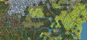

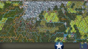

    CINA:
    Continua la ritirata, da vedere ora se i giapponesi continueranno ad avanzare dopo aver preso Kunming o se decidono (inopinatamente nel caso) di fermarsi.

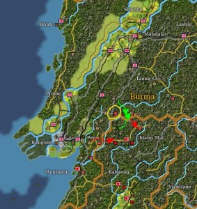

  2. ITAK_Linus
    4.370
    +2.337
    Screeeeeeeenshot !!!!
    Dopo commento che ho un paio di spiegazioni sul discorso fuel e altro
  3. supertramp
    2.570
    +387

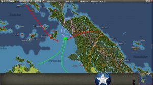

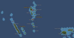

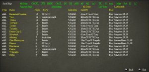

    Ecco qua,, che siano quei 2 DDs che mi hanno azzoppato? Considera che la TF è partita da Pegu
  4. ITAK_Linus
    4.370
    +2.337
    Si, palesemente. Quando alcune navi sono scarse di fuel, la TF fa automaticamente refuel in mare. Per questo e' super importante avere navi dotate di grande endurance nelle TF che fanno movimenti in full speed. Per dire, la Kido Butai fa 18 hex in full speed ma molti DD giappo ne fanno tipo 20-25, il che significa che c'e' grandissima probabilita' che prelomeno nel turno dopo la TF si blocchi o quasi per dare fuel ai DD maledetti. Scommetto il mio glorioso culo che quei due DD ti hanno giocato un brutto scherzo.
    Piccolo consiglio: considerato che il giapponese abbonda in generale di LB e, eventualmente, pure di TB ma non di DB: quando hai da assaltare una posizione zeppa di a/c nemici manda 4-5 DD isolati conn una LRCAP mostruosa (idealmente 300 a/c che dovrebbero darti una copertura da 70 a 100 a/c sulla TF).
    Il giapponese lancia i suoi strike e la LRCAP fa scempio di bombardieri ed escort. Fra LB e TB, il rischio che ti centrino un DD e' abbastanza marginale e indebolisci di brutto eventuali strike nei turni successivi su tue TF da bombardamento serie conn BB e compagnia cantante. I siluri non se la cavano bene contro bersagli veloci e agili: i DD son prede relativamente abbordabili solo per i DD.
    Dunque.
    Ogni base nemica che da' sul mare e' da sfondare a suon di bombardamenti navali. Fregacazzi se il giapponese ha dozzilioni di a/c o navi: a suon di CA e BB puoi soggiogare qualunque cosa senza andare in massacranti sweep.
    Considera anche che Luganville e' il genere di base che puoi ridurre all'impotenza facilmente. Non ricordo bene la situazione nella zona, ma uno sbarco convinto di ENG in diversi dot nell'area ti libera dall'esigenza di sfondare la suddetta Luganville attraverso assalti e sweep: e' virtualmente impossibile per il giapponese riuscire a portare supplies in una base cosi avanzata ora come ora. Inoltre, nella zona ci sono dozzilioni di basi eccellenti per creare AF di livelli decenti (6-7) e bypassare un assalto costoso.
    Qualunque bombardamento navale conn BB e CA che sia oltre le 15k yard e' abbastanza al sicuro dalle mine fra l'altro. Inoltre, se hai fatto i vari upgrade alle navi (DD in primis), dovresti gia' avere radar decenti che ti danno un margine non da nulla in eventuali scontri notturni.
    Se sei preoccupato per una eventuale risposta degli a/c di Luganville, fregatene: una volta che mandi varie TF di CA e BB a bombardare, perlomeno un paio dovrebbero passare e, anche se non chiudono l'AF e/o distruggono ogni cosa a terra, sicuramente fanno abbastanza danni da impedire agli a/c giappo di volare. O, male che ti vada, una LRCAP decente da terra risolve le cose: difficilmente il giapponese riesce a bucare una LRCAP di 60 a/c (LRCAP netta sulle navi di circa 15-20 a/c ma molto migliori dei suoi).
    Sono un grandissimo sostenitore del fatto che ogni AF che da' sul mare sia un AF buttato via per il giapponese.
    Le uniche soluzioni per prevenire la distruzione di posizioni che danno sul mare sono:
    1) un network di AF di livello decente (oltre il 4) dotati di Air Support e di a/c dal range notevole. Oltre che un congruo numero di navi da immolare per far consumare punti ops alle TF da bombardamento alleate.
    2) una linea di basi tutto intorno all'AF in modo tale che se Alleato vuole bombardarti ha da passare sotto le forche caudine di batterie costiere, mine, midget sub, MTB e quant'altro di basi che non sono il target. L'esempio e' Thousand Ships Bay in area Guadalcanal: Alleato ha da passare sotto le forche caudine di cui sopra per attaccarla visto che ogni base intorno e' dannatamente dotata di roba anti-nave (Tulagi/Lunga/Rossel Island/Auki/etcetc).
    Questo sta nel fatto che quando una TF da bombardamento passa davanti a CD e mine per bombardare un altro posto viene generalmente massacrata. P.ex. si vede ad inizio game quando un ipotetico giapponese vuole bombardare Clark Field: passa davanti alle batterie e alle mine di Bataan che ingaggiano la TF giappo e la bastonano malamente, oltre che mandandola sulle mine di Bataan stessa. Se anche il giapponese riesce a passare, poi, ha da tornare indietro. E, si, e' un dramma pure peggiore che all'andata. Il tutto considerando che finisce i punti ops vicino alla terraferma e quindi anche un AF da sfigati dotato di quattro a/c stronzi e putridi riesce a fare danni enormi.
    Ulteriore elemento: Saumlaki ha le potenzialita', assieme alla magistrale campagna che stai conducendo in Burma&co, di sfondare del tutto il fronte giapponese. Vale addirittura la pena, se appena hai la possibilita', di scortare un mega-convoglio di supplies conn le CV americane. Una volta che a Saumlaki hai un 50k supplies, puoi schierarci i 4E e sfasciare ogni cosa a portata.
    Il giapponese fra l'altro ha da difendere ogni punto lungo il saliente che gli hai creato e, se la geometria non e' un'opinione, le sue forze (terrestri, aeree e navali) sono diluite rispetto ad una difesa lineare.
    Occhio a Manado: unico AF della zona che puo' raggiungere lvl 9 e ospitare infiniti a/c: da li riesci abbastanza agilmente a chiudere la rotta Singers/Sumatra/Giava - Onshu e dunque a distruggere completamente lo sforzo bellico giapponese sia nella madrepatria (ciao ciao OIL) che nell'area (no rinforzi, no supplies, no naviglio vario per molestarti, etcetc).

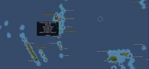

    Come vedi dall'immagine, la TF è impostata su "Do not refuel"; non basta ad evitare quel problem?? Che nervoso...!
    Uff, non mi piace come cosa, mi sa di gamey... ogni nave è importante per noi che siamo i buoni, mandarne a fare da esca non la vedo come un qualcosa che sarebbe potuto accadere! Mica come quei barbari giallognoli!!!
    Quanto hai ragione, sarebbe il tipico caso dove usare le navi... è che ho il terrore di mandarle a morte! Cosa succederebbe se quanto successo a Pegu sarebbe capitato qua? Addio a BB e CA... Sono un po' bloccato in questo senso. Considera che il giappo ha navi importanti a difesa del porto, quindi dovrei usate ops per andare (7 hex di distanza), combattere e bombardare a sufficienza, non so veramente valutare quante possibilità di successo ho!!

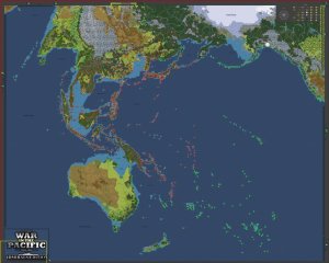

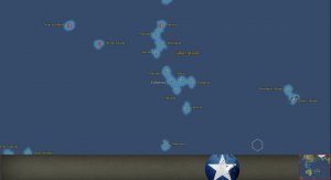

    Perchè Luganville? Perchè l'idea è quella che hai scritto anche tu poco dopo:
    Personalmente sfonderei Luganville ed Efate in modo molto semplice e poi me ne fregherei.
    In sostanza voglio rendere totalmente sicura la navigazione in zona e voglio poter liberare aerei da Noumea/ecc, quindi quelle due basi sono troppo in prossimità delle mie. Nessuna ulteriore avanzata in zona è preventivata, e priorità secondaria a queste operazioni.
    Proverò a muovere un po' le navi, posso mettere assieme 3 BB, 2 CA e svariati DD. Mi fa paura la cosa perchè lui a difesa del porto ha BB e CA, quindi non sono troppo convinto, per intanto le avvicino, poi valuto. Considera che Efate è già da tempo neutralizzata, quella base non è più un problema.

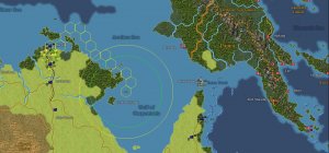

    Tabiteuea è alleata, e non sembra esageratamente trincerato in zona (qualcosa sembra ci sia a Tarawa e Nauru). Avevo guardato tempo fa la zona, però o vado in direzione DEI-Timor o muovo nel Pacifico; allungherei troppo le tempistiche se volessi fare tutto, per cui per ora muovo prioritariamente nel lato Ovest della mappa. Nel Pacifico operazioni minori fino a quando non avrò una esagerata superiorità materiale.

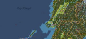

    Potrebbe essere interessante, ma ho gli aeroporti nemici in zona ancora integri (principalmente Hollandia); come la prendo Timoeka? O mi invento un lancio di parà, ma sarebbe un salto avanti notevole, un grosso rischio per quegli uomini (presente "A bridge too far"?), o prima dovrei puntare su Merauke e Dobo, cosa fattibile di per sè ma non serva parte delle forze ora nell'Oceano Indiano...

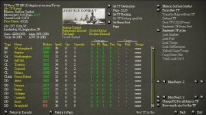

    23/12/1943
    BIRMANIA:
    Ottimo strike navale, tante piccole testoline gialle galleggiano (ancora per poco) nel Golfo del Bengala…
    Night Time Surface Combat, near Tavoy at 54,60, Range 8,000 Yards
    PB Showa Maru #3, Shell hits 1, and is sunk
    xAK Yuzan Maru, Shell hits 5, and is sunk
    BB Washington
    BC Repulse
    DD Scout
    DD Stronghold
    CLAA Prince Robert
    Combat ends with last Japanese ship sunk...
    Night Time Surface Combat, near Mergui at 53,62, Range 1,000 Yards
    xAK Shinryu Maru, Torpedo hits 2, and is sunk
    xAK Daido Maru, Shell hits 15, and is sunk
    xAK Osaka Maru, Shell hits 19, and is sunk
    xAK Zuiko Maru, Shell hits 19, and is sunk
    CA Northampton
    CA Suffolk
    CL Helena
    DD Duncan
    DD Bailey
    DD Gillespie
    Night Time Surface Combat, near Mergui at 52,62, Range 5,000 Yards
    E Sarushima, Shell hits 2, and is sunk
    xAK Turuga Maru, Shell hits 2, on fire
    xAK Tuyama Maru, Shell hits 14, heavy fires, heavy damage
    xAK Hakonesan Maru, Shell hits 2
    xAP Takatiho Maru, Shell hits 11, Torpedo hits 1, on fire, heavy damage
    xAP Manzyu Maru, Shell hits 17, heavy fires, heavy damage

    I giapponesi fanno vedere che hanno ancora delle gran belle carte da giocare. Immenso sweep sui cieli di Tanna di più di 100 Frank, mentre in CAP sopra Lugnaville ci sono ancora 60 George. Facevo conto di non tenere nessuno in difesa, ma qui le cose si complicano. Per ora, visto che non ho ancora mosso i bombardieri, provo a fermare gli sweep 1 o 2 turni per aumentare la CAP sopra Tanna, intanto che si riposano gli aerei che sono andati all’attacco finora. Poi in una maniera o nell’altra devo avere ragione di quei 160 caccia nemici, le navi colme di uomini sono appena a Sud di Noumea.

    Il giapponese è molto più aggressivo di quanto mi immaginassi, è venuto all’attacco con le sue navi praticamente davanti al porto di Rangoon, e si fa un bel bottino…
    Erano xAK cariche di rifornimenti, niente di troppo importante, però non mi piace, come già detto va resa sicura la rotta navale per la Birmania.

    Oggi attacco giapponese sui cieli di Noumea, uno sweep che vede grandi numeri ma pochi effetti da ambo le parti.
    Deciso però cambio di tattica per lo sbarco ad Efate. La forte CAP su Luganville renderebbe lunga la questione, ed il tempo inizia ad essere prezioso. Pertanto deciso di portare tutte le navi con le truppe imbarcate a Tanna, e da lì andare a tutta velocità verso le spiagge identificate per lo sbarco, puntando tutto sulla LRCAP.
    Anche perché si ritiene che in zona il nemico punti maggiormente sul numero dei caccia che sui bombardieri, che quindi dovrebbero essere in numeri più gestibili.
    Contemporaneamente allo sbarco verranno anche lanciati tre battaglioni di paracadutisti, 2 figiani e uno di marines.

    Assorbita la sconfitta di ieri, si guarda avanti, sembra ci siano movimenti di truppe potenzialmente interessanti.
    Il giapponese sembra tendere a ritirarsi da due posizioni a Est di Pegu (frecce rosse), situazione che mi porterebbe ad un interessante possibile accerchiamento di 9 unità nemiche (cerchio giallo, circa 600 AV). Sarebbe un colpo interessante perché mi sbloccherebbe diverse unità, con le quali si potrebbe ragionare sull’eventuale attacco diretto in direzione Moulmein, soprattutto anche con gli ulteriori rinforzi in arrivo dall’India.

    Come suggerito dallo stato maggiore, si iniziano a studiare i piani per l’importante espansione in area Darwin. Il primo obiettivo che si osserva con cupidigia è Merauke, che ha a disposizione un aeroporto di livello 5 e che sembra molto indifesa. Partendo da Horn Island e con l’aeroporto di Dobo già da tempo sotto pressione dei bombardieri alleati, sembra una missione con un basso livello di rischio.
    Nell’immagine individuate due fasi di espansione e le principali basi nemiche nell’area.

    Organizzate le TF per lo sbarco ad Efate, previsto per la mattina di domani. Sono 61 le navi che partiranno da Tanna nella notte alla massima velocità, con svariati compiti: dalle piccole AMc per l’eventuale sminamento del porto, alle PT e DD di difesa navale, alle navi da sbarco vero e proprio, principalmente APA e LST. Si confida fortemente sull’elevata velocità di sbarco di queste apposite unità, in quanto l’obiettivo è scaricare nella sola giornata di domani un quantitativo sufficiente di truppe per catturare la base, in quanto la reazione nemica potrebbe essere decisamente importante e siamo piuttosto esposti.
    Infatti la copertura aerea per domani sarà data unicamente da circa 55 Corsair in LRCAP da Tanna; non tutti gli aerei disponibili sono stati utilizzati per questa missione, in quanto si ritengono tutte le navi impegnate potenzialmente sacrificabili e perché non si crede ad una eccessiva presenza di aerei d’attacco nemici a Luganville. Nell’eventualità per il giorno successivo, ci sono circa altri 100 caccia dell’esercito per dare il cambio ai Corsair provati dalla fatica.
    Infine, in navigazione verso Nord da Tanna parte una TF da combattimento con la corazzata Indiana, l’incrociatore pesante Baltimore e 10 DD classe Fletcher; queste navi hanno il compito di intercettare eventuali strike navali nemici, ma alle luci del giorno devono invertire la rotta e tornare verso il sicuro porto di Tanna.

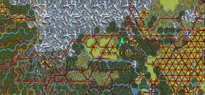

    CINA:
    Il nemico è a Tsuyung, che è stata evacuata ieri dalle truppe cinesi. Domani la Burma Road verrà chiusa, come previsto da tempo. Poi sarà da vedere dove questa per ora infermabile armata si muoverà: verso Est per puntare al cuore della Cina, dove si stanno ammassando truppe e dove ci sono le maggiori possibilità di fermarla; verso Ovest, in Birmania, dove creerebbe scompiglio ma alla lunga troverebbe pane per i suoi denti; verso Sud per scomparire e ricomparire chissà dove…
    Segnalati anche importanti movimenti da Ankang verso Ovest; si cercherà di intercettare questo tentativo di infiltrazione bloccando i vari lati dell’esagono di destinazione del nemico.
