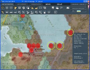

    Hai ragione ad essere perplesso, io pensavo che una volta isolata Leningrado le truppe all'interno della sacca (che sacca non è, come scoprirò poi) stessero buone, invece mi sono ritrovato attaccato da ogni direzione, e adesso sono un po' in difficoltà.
    Come vedi dalle tre divisioni che ho lasciato a presidiare i confini ovest un po' me l'aspettavo, ho sentito puzza di bruciato prima di premere End Turn, ma ormai avevo mosso e non salvato, quindi tornare idietro non si puote (o puolle).
    Ps. L'IA non mi pare malaccio, a volte così così, a volte bene; mai male per adesso. Non utilizzo settaggi particolari.
  4. maie
    In realtà, vedo dallo screenshot che non hai isolato Leningrado. Avresti dovuto arrivare più a nord e prendere anche l'ultimo porto sul lago, così da bloccare qualsiasi rifornimento.
    Non avendolo bloccato, i sovietici possono attaccarti a piena forza sia da fuori della "sacca" che da dentro.
    Bloccato l'ultimo porto, la conquista della città è cosa fatta, solo questione di tempo.
    Ciao
  5. cohimbra
    2.815
    +1.157
    Uno, due e tre fino a Sviritsa?
  6. maie
    Tutti e 3.
    Dal manuale, sezione 25.1.2. Axis Strategy:
    Ciao
  7. cohimbra
    2.815
    +1.157
    "There are ports on either side of Lake Ladoga, if you capture the one on the west bank or the three on the east bank, Leningrad will be isolated and vulnerable to a head on assault."
    'or', non 'and'; lì c'è scritto che o catturi il porto a ovest o i tre a est. :shifty:
  8. maie
    Si appunto. Ma catturare il porto ad ovest equivale ad attaccare frontalmente Leningrado. Molto meglio pianificare un attacco verso Nord e isolare la città conquistando i 3 porti.
    Il porto a ovest è quello a Nord-Est di Pavlovo. Per conquistarlo devi crossare la Neva, in un corridoio stretto di 2 soli esagoni.
    Good luck with that :p
    Ciao

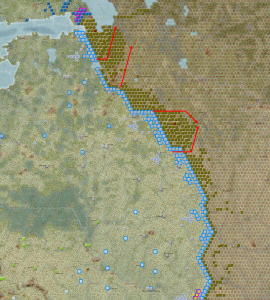

    ormai dopo un inverno intero senza attacchi tedeschi le fortificazioni sono a livello 2/3 (anche alcuni 4), lungo tutto il fronte
    La mia speranza è che il primo attacco dalla zone del lago Selinger verso nord costringa il russo a muovere unità dal Fronte di Leningrado, creando la possibilità di un varco. Altrimenti tenterò un accerchiamento "larghissimo", dal Selinger fino al Ladoga.
    Sto ritirando fanteria da tutto il fronte sud (diluendo le difese) per avere truppe per proteggere i fianchi dei PzK avanzanti.
    Mosca dovrebbe essere la seconda (o terza) fase, sperando che nel frattempo abbia usato parte di quelle riserve.
    Ma i CV delle divisioni di fucilieri russe sono aumentati un bel pò rispetto all'estate 1941; e ci sono quei 50 Corpi mobili (carri e cavalleria) che sono ben più efficaci delle divisioni carri e motorizzate russe del primo anno. E' tutto estremamente più difficile.
