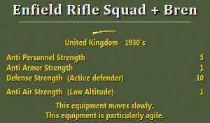

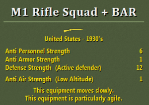

    1.
    sta al disegnatore degli scenari utilizzare dei database che prevedano la completa differenziazione tra le nazioni della stessa fazione, un esempio dello scenario di Anzio su scala 2 km tra americani e inglesi, è tenuta in considerazione la differenza come volume di fuoco tra il bolt action lee enfield e il semiautomatico M1 garand:
    Quindi la schermata dei rimpiazzi è unica per gli Alleati, ma le diverse nazioni sono totalmente differenziate sia come qualità degli armamenti che come afflusso di rimpiazzi.
