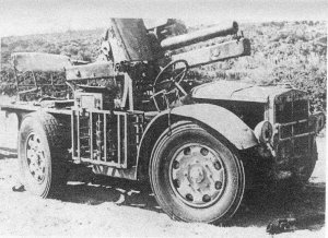

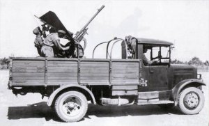

    In uno scontro autocannone contro un carro armato di Mg leggera e di un cannone come il 40mm inglese, il punto di forza del carro non è di certo il cannone che non aveva proiettili esplosivi, un centro con il cannone potrebbe fare pochissimi danni , ma nelle mitragliatrici che eliminano i serventi , alle distanze in cui in ambiente desertico inizierebbe questo scontro, diciamo un 1000 metri anche i 4/5mm dei normali scudi dei pezzi di artigleria sarebbero sufficenti, inoltre molto materiale di corazzatura era stato inviato a Tripoli per fortificarla..
    Nel solito articolo di Pignato vengono citate delle istallazioni scudate per artiglierie, come capacità tecniche locali qualche officina c'era, infatti riuscirono negli anni 30 a costruire dei camion corazzati , questo camion 626 dei carabinieri con la cabina corazzata per esempio lo dimostra,e per le breda 20/65 era stato provata una scudatura già nel 38, pure l'autocannpne da 75/27 sul TL37 fatto addirittura in un officina dell'esercito a primavera 41 sarebbe stato di grande utilità e questo a costo zero, visto che sia il pezzo che il mezzo erano già in organico

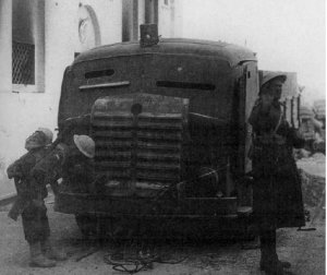

    C'erano gli stabilimenti Fiat di Tripoli, quelli degli autocannoni da 102/35 su Fiat 634N e dei Fiat 626 blindati, ma sono mezzi successivi al 1940.

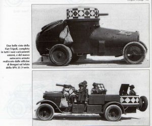

    i 626 sono successivi? la foto che ho postato dovrebbe essere del Dicembre 40, comunque gli stabilimenti e le conseguenti capacità realizzative erano anteguerra, anche a Bengasi ci doveva essere qualche officina.
    Le difficoltà di blindare un camion comunque non devono essere elevatissime,è una pratica che venne usata spesso anche in zone
