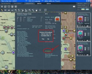

    Qui sotto si vede dove é situato il comando, nella schermata di dettaglio dell'HQ, per eseguire un HQ buildup
    HQ buildup.JPG sono anche riportati il costo in termini di punto amministrativi (AP) e il numero di unità che beneficerà dell'HQ buildup. In alto a destra é riportato il pool di veicoli non assegnato a singole unità, quello da cui si attingerà per il buildup (nell'esempio 222.000 veicoli).

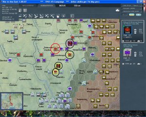

    In questo esempio si vedono le quattro unità che beneficeranno del buildup eseguito dall'HQ del XIV Panzer Corps:
    Ed ecco gli effetti dell'HQ buildup!
    La 9th PzDiv prima del buildup (turno 6)
    La 9th PzDiv dopo il buildup (turno 7)
    Come si puó vedere gli incrementi delle scorte sono stupefacenti:
    Rifornimenti da 68% a 273%
    Fuel da 55% a 189%
    Munizioni da 111% a 192%

    3) E veniamo al costo dell'operazione:
    Il piú evidente é la spesa degli AP, variabile in base alla distanza delle unità dalle ferrovie e dal numero di unità che devono essere rifornite. E non sono pochi, tipicamente un Panzer Corps richiede una ventina di AP per fare un buildup.
    Ma ci sono anche altri vincoli, ad esempio le unità combattenti non devono essersi mosse nel turno per poter ricevere i benefici del buildup (solo l'HQ puó muoversi per posizionarsi). Appena si esegue il buildup tutte le unità che partecipano perdono tutti i punti movimento.
    Quindi di fatto le unità che partecipano al buildup sono congelate nelle loro posizioni per un turno.
    Le unità combattenti devono essere entro 5 hex dall'HQ e l'HQ deve essere entro 20 hex e 80 MP dal più vicino terminale ferroviario.
