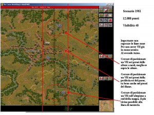

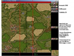

    Cari generali vi allego gli screen delle mappe, con le richieste per il posizionamento dei Victory Hex.
    Abbiamo cercato di mantenere un certo equilibrio per proporvi sfide interessanti, in grado di sfruttare l'intero fronte della mappa.
    A questo punto al giocatore 1 (quello posizionato a sx nel topic degli accoppiamenti) l'onere di rigenerare i VH fino ad ottenere un posizionamento simile a quello che vi alleghiamo nel Fac simile.
    Importante: eventuali contestazioni ai VH devono essere fatte all'inizio della partita, se fatte a partita inoltrata o a partita finita non potranno essere considerati.
