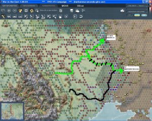

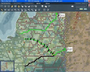

    Un aspetto cruciale é costituito dalle direttrici ferroviarie da riparare per supportare le offensive tedesche.
    Già dopo pochi turni ci si trova con interi settori "grigi" dove i supplies non arrivano piú e bisogna sopperire con i buildup (costosi in termini di AP) e rifornimenti via aereo (limitati).
    Le direttrici che stavo seguendo sono quelle verdi, peró per il futuro stavo pensando alle modifiche in nero.
    La zona del Prypiat tanto non é importante rifornirla perché un'offensiva al suo interno andrebbe al rallentatore e non ha senso.
    I singoli assi possono stare distanziati di 20 hex e quello che c'é in mezzo viene comunque tutto rifornito.
    Partire dalla parte convessa di un saliente permette di risparmiare parecchi hex.
    Voi come vi regolate? :)
