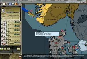

    In questo screen del mod si nota una divisione Ungherese(giocavo con l'Ungheria) data alla Germania come forza di spedizione nel 39', dopo aver combattuto su tutti i fronti della guerra(Francia,Yugoslavia,Grecia)si prepara al confine Russo in vista fra qualche mese dell'attacco.
    Si nota l'esperienza dell'unità guadagnata e rimasta permanente,in questo modo dal 43' in Urss dopo 3 anni di durissimi combattimenti,sia le truppe dell'asse che quelle della Guardia Rossa saranno entrambe di esperienza molto alta(anche l'ia guadagna la stessa esperienza dagli scontri lunghi e la si perde in quelle battaglie sanguinose se la forza dell'unità dovesse scendere sotto i 20 punti.
