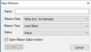

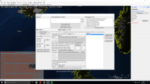

    Nella Mission editor programmo una missione strike al suolo con 4 SU-24 Flanker sul ponte di Raqqah.
    Ebbene nella Target List non appare nulla. Inutili tutti i miei tentativi per definirlo.
    Qualcuno mi sa dire come devo fare??

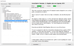

    lo scenario dell'immagine non prevede attacchi a terra, ma l'unico possibile obiettivo, la base in Islanda, mi spunta volendo impostare questa missione:
    hai fatto questo tutorial?
    tra le cose aeree insegna c'è l'attaccare con gli aerei degli obiettivi a terra

    Grazie Qwetry, io sto provando lo scenario: OLD GRUDGES NEVER DIE ma gli obbiettivi sulla mappa sono ben indicati e rossi come ostili, tu dici che dovrebbero apparire automaticamente sul TARGET LIST?
    guarderò il tuo scenario.....

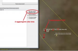

    In C:MANO non sono certo un esperto e non so se ho capito bene il tuo problema ma... per assegnare un target ad una missione di Land Strike puoi selezionare il target sulla mappa e nella schermata del pianificatore di missione aggiungerlo

    Bravo!!!!!| Prostetnico :D:approved:. In un primo momento anche selezionando il TGT non accadeva nulla, poi sono riuscito a selezionarlo in modo tale da vedere il ponte di Raqqa e allora il TGT è finalmente apparso.
    Francamente l'interfaccia non è sempre facilmente intuitivo.
