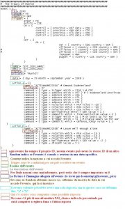

    L'evento ha sempre + o - la stessa struttura, ti ho messo in allegato una immagine con un evento spiegato genericamente.
    Piccole precisazioni da vedere insieme all'immagine allegata:
    Trigger: come detto indica le condizioni per cui avviene l'evento, quindi se c'è scritto
    - "atwar = no" vuol dire che la Germania (che è il soggetto di questo evento) non deve essere in guerra.
    - "exists = CZE" vuol dire che la cecoslovacchia deve esistere perchè l'evento parta.
    - OR indica altre condizioni che devono essere rispettate, ovvero le province 467,466,471,472 devono appartenere alla CZE (cecoslovacchia).
    - NOT invece indica condizioni per cui non accadra l'evento:
    "war = { country = CZE country = GER }" significa che CZE e GER non possono essere in guerra.
    I vari:
    "alliance = { country = CZE country = GER }"
    (ce ne sono altri due con SOV e ENG)
    Indicano che se la CZE è alleata con sovietici o tedeschi o inglesi l'evento non scatta
    "ispuppet = GER" significa che la GER non deve essere un fantoccio
    "puppet = { country = CZE country = GER }" significa che la CZE non deve essere un fantoccio di GER
    Name: corrisponde al titolo, nell'evento c'è scritto "EVT_2030_NAME" questo perchè quella sigla fa riferimento ad un altro file da cui trarre il nome dell'evento.
    Semplicemente scrivi il nome dell'evento (tanto non penso che hai bisogno del nome anche in inglese,francese etc etc) che ritieni più appropiato (Scoppia la Guerra Anglo-Francese etc etc)
    desc: stesso discorso di name, scrivi la descrizione qui, non andare a far riferimento ad altri file.
    (esempio: Dopo anni di suprusi il primo ministro francese ha optato per la guerra contro l'inghilterra)
    Le varie spiegazioni dei Command le trovi nella guida di Luxor (sono tantissimi)
    Io ti consiglio di provare a scrivere un evento a tuo piacimento (anche totalmente assurdo), se non riesci a farlo funzionare o non sai come scriverlo chiedi qui e ti diamo una mano.
    Il metodo più veloce per imparare (lo ribadisco) è andare a spulciare negli eventi paradox e prenderne spunto e poi c'è la guida di Luxor se si ha qualche dubbio
    Facci sapere :approved:
    Ciau :)

    Questo perchè l'indipendenza di Israele si trova nel file hoi2 ;)
    Eccolo qui
    ##### The Independance of ISRAEL
    event = {
    id = 110
    random = no
    country = ENG
    trigger = {
    government = democratic
    random = 8 # 8% chance every month
    control = { province = 1798 data = ENG } #
    atwar = no
    NOT = {
    exists = ISR
    exists = GER
    name = "EVT_129_NAME"
    desc = "EVT_129_DESC"
    picture = "israel"
    style = 0
    date = { day = 1 month = may year = 1948 }
    offset = 30
    deathdate = { day = 30 month = december year = 1953 }
    action_a = {
    name = "EVT_129_ACTA"
    ai_chance = 80
    command = { type = sleepevent which = 15110 }
    command = { type = independence which = ISR value = 1 }
    command = { type = trigger which = 111 }
    action_b = {
    name = "EVT_129_ACTB"
    ai_chance = 20
    command = { type = dissent value = 10 }
    Come detto da ange l'evento esisteva di già
