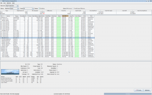

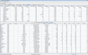

    Ho stoppato le CV , non tutte a quanto vedo perchè avrò rischiacciato per sbaglio due volte il tastino , comunque sia doveva avere una produzione di più 200 e ne ho 0.
  2. blizzard
    Non é l'unica nave che non va avanti, ne hai un bel po' ferme...
    A questo punto non é un problema di cantieri ma é a monte, non ti arrivano i punti HI dall'industria pesante che alimentano i cantieri.
    Il pool di HI points é a zero anche lui giusto?
  3. blizzard

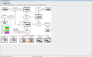

    Riesci a postare la schermata con il diagramma di flusso dell'economia (sempre dal tracker)?
  4. ivaldi79
    ivaldi79
    2 Aprile 2010
    1.952
    +208
    500 , ma anche li mi sembra strano , non capisco perchè produco cosi pochi HI , dipenderà dai supplies?

    dopo questo schema, ci vorrebbe proprio un intervento di Lirio.
  6. blizzard
    Tutti quei numeri in rosso sono la spia che qualcosa non funziona, in pratica produci piú o meno la metà degli HI points che ti servono per alimentare le varie industrie belliche.
    Dovresti operare sia dal lato della domanda di HI riducendola, sia dal lato della produzione di HI sistemandola.
    Alcune industrie stanno andando inutilmente a manetta come gli armaments, hai già scorte notevoli e ti assorbono ben un quarto degli HI. Anche i mercantili li fermerei tutti vista la situazione.
    Ma il problema piú grosso é che hai metà delle heavy industries ferme.... se devo puntare i miei due cents scommetterei che in Giappone non arrivano abbastanza risorse per far funzionare tutto.
    E' un mezzo disastrino :D

    Quello delle risorse direi che è impossibile , visto che porta da 3 punti diversi alla settimana quasi un milione di roba , solo due turni fa è arrivata una task force da 400 k di resource da HK , adesso proverò a staccare gli armamenti/merchant e infine aerei e motori dove ho i pool abbastanza pieni.
  8. cohimbra
    2.815
    +1.157
    Potresti postare la schermata degli stock in Giappone? (nel tracker, Industry -> Oil&Res oppure Supply&Fuel, seleziona il Giappone poi Resource History)
    Ed il quasi -6000HI/turno!
    Secondo me o Fuel o Resource rappresentano l'inghippo.

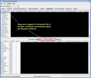

  9. ivaldi79
    ivaldi79
    2 Aprile 2010
    1.952
    +208
  10. cohimbra
    2.815
    +1.157
    Vai su File -> Import Base-Region Definitions, seleziona la cartella region-mappings e premi su Apri, seleziona il file Kull_Regions_v131a.txt e premi su Apri; alla domanda Overwrite existing region definitions? scegli Yes e riposta la schermata di cui sopra, che deve apparire come questa sotto, con una lunga lista di Regioni.

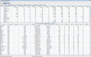

  12. cohimbra
    2.815
    +1.157

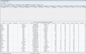

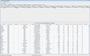

    Ok, vedo i problemi, adesso posta per cortesia anche la schermata dell'opzione alla sx di Supply&Fuel, ovvero Oil&Res. Dopodichè avremo un quadro chiaro e risolveremo la cosa.
  13. ivaldi79
    ivaldi79
    2 Aprile 2010
    1.952
    +208
  14. cohimbra
    2.815
    +1.157
    Sei terribilmente a corto di:
    - supplies (sebbene non c'entrino con le HI);
    - fuel;
    - resources.
    Supplies - smetti immediatamente di espandere/riparare alcunchè sul suolo patrio;
    fuel - dalla schermata che si riesce a vedere ne hai poco ovunque, magari Java/Sumatra ne hanno un bello stock da drenare, controlla ed attivati immediatamente con ogni petroliera che hai, al limite anche con navi cargo, e porta tutto in Giappone. Cerca di non utilizzare il carburante stoccato in patria per i refuel, nei limiti del possibile;
    resources - ne hai quasi 8 milioni solo tra Shakalin ed Hokkaido, attiva immediatamente centinaia di navi cargo e porta tutto in Giappone.
    Ricorda che per avere le HI a regime dovrai avere un flusso costante di almeno 4.500 fuel e 83.000 resources AL GIORNO.
    Credo proprio che la tua industria sia collassata, devi stoppare ogni cosa, attivare ogni nave, recuperare il recuperabile, accumulare un certo stock per poi ripartire con le produzioni. Oppure iniziare un altro pbem. Perdona la franchezza, ma ci sono passato anch'io***, il tuo è il cassico caso cui va incontro quasi ogni valoroso guerriero jappo che abbia l'ardire di cimentarsi con WitPAE.
    *** due volte :fumo1:
    Ultima modifica: 23 Luglio 2016

    Tutti i carghi disponibili sono partiti a fare il loro dovere , ho fermato tutte le riparazioni e tutte le industrie , sono solo in dubbio se fermare la produzione di aerei essenziali come i caccia o fermare la produzione di naval shipyards?

    Ma devi organizzare al più presto una fitta rete di convogli che faccia continuamente su e giù per la mappa rifornendo il Giappone di fuel e resources. Non ci sono alternative. Di al tuo avversario che il prossimo tuno glielo invii tra qualche giorno, prenditi il tempo di studiare le rotte migliori, scegliere le navi e le scorte appropriate etc etc.
  19. cohimbra
    2.815
    +1.157
    Per questo turno stoppa tutto, tutto quanto. Dopodichè decidi cosa far partire subito e cosa può aspettare.
    Giusto per chiarire, il resoconto che vedevi prima di caricare il file con le Regioni (il Kull-Regions) era riferito ad ogni zona in tuo possesso sulla mappa. Solo dopo aver caricato il file hai/abbiamo potuto vedere l'effettiva quantità di risorse stoccate in Giappone.
    Un ultima cosa, qualcuno non sarà daccordo ma...non utilizzare MAI l'opzione Full Refuel, MAI (tranne che per le task force da battaglia ovviamente). Fanne il tuo dogma, il tuo punto fermo.
