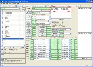

    ...che poi, ho fatto tanto puzzo per 9 (x3) B6N2a quando mi sono accorto soltanto adesso che su Amagi & Katsuragi ci sono 18 & 18 D4Y3...che avrò tra due mesi. Sulla Unryu invece ci sono i D4Y1.

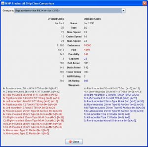

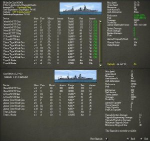

    Upgrade/Conversione Corazzate classe Ise
    Un ulteriore dubbio mi assale: ad inizio dicembre 1943 (quindi quasi un mese esatto fa) è possibile upgradare le corazzate Ise & Hyuga, ma sarebbe meglio dire convertire:
    Si vanno a perdere numerose bocche da fuoco (4x 36cm, 16x 14cm) guadagnando soltanto in capacità AA e di trasporto aereo; dai 3 float planes imbarcati di default si passa ai 22 successivi alla conversione, conversione che comporta anche il cambio da F1M2 Pete (semplici float plane, max range 4) a E16A1 Paul (dive bomber, max range 6), come ho letto nell'editor***. E16A1 Paul che potrei utilizzare non solo come picchiatelli, ma anche e soprattutto come pattugliatori, anche se con raggio limitato (come detto, 6 hex).
    Sono davvero indeciso, tenere le due corazzate classe Ise come adesso per il resto della guerra oppure fare la conversione?
    C'è da considerare che dovrei dedicare una linea per la produzione dei dive bomber (ed ho deciso all'inizio che non avrei prodotto nè Float Fighter nè altri Float di altro tipo, pattugliatori a parte), che oltretutto andranno a montare i motori Mitsubishi Ha-33, motori sempre più richiesti sul finire della campagna. Idee?
    Classe Ise, com'è (con 3x F1M2 Pete) e come sarebbe (con 22x E16A1 Paul)

  6. supertramp
    2.570
    +387
    Bah, io non lo farei, sono quelle mezze idee disperate del fine guerra.
    Se i radar sono paragonabili io lascerei com'è.

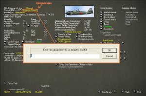

    Ma come fai a cambiare i numeri della squadriglia sulle CV?
  8. cohimbra
    - attendi un turno con la nave docked o disbanded;
    - oppure disbandi la TF ed il resize è istantaneo.
    Sulle sei CV di partenza della Kido Butai (Kaga, Akagi, Shokaku, Zuikaku, Hiryu, Soryu) mi pare si possa intervenire soltanto a partire dal luglio '42 (se metti il puntatore del mouse sulla scritta di cui sopra No resize allowed appare una finsetra pop-up con tutte le info).
