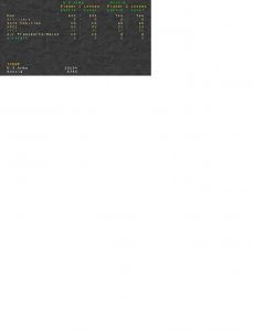

    finita con un draw,ma perdite simili.
    Bella partita,ma ho sbagliato la spesa (preso mezzi troppo scarsi attirato dal basso costo) e il cross-attack delle truppe.

    perdite simili ok, ma tutti i VH sono saldamente in mano USA, e punteggio 12168 contro 6764, perche' draw?
    Grazie ancora Caronte, un attimo di respiro e poi mi piacerebbe giocare di nuovo con te.
  6. Sicut leones
    Sicut leones
    29 Agosto 2007
    970
    molto probabile che è draw solo per pochi punti,mi sembra che il draw si ottenga con
    un rapporto punti fino a 1 a 2, per la marginal victory avresti dovuto farne 13550..
    non dare molta importanza alle classificazioni di vittoria che dà SP, sono valide più che altro contro l'AI, infatti servono più che altro nelle campagne, per passare alle battaglie successive
