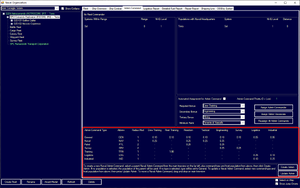

    Ciao,
    grazie per le spiegazioni. Due domande:
    1. perché hai creato espressamente COMES? Così al volo non capisco perché non potessi lasciare i due vascelli sotto la Survey Fleet, più che altro perché mi sembra che abbiamo lo stesso ruolo
    2. da ignorante di Aurora, chiedo la differenza tra R7 e R8 e soprattutto perché sembra che la creazione di COMES abbia fatto passare ASTROCOM da R8 a R7
  2. Prostetnico
    1.965
    +729
    Ciao ^_AC_^, intanto grazie per le domande, cerco di riponderti per punti:
    1) Risposta veloce: perché a COMES posso assegnare un ufficiale (con bonus primaro in survey) mentre a Survey Fleet no.
    Le 5 Fleet di default (Battle, Survey, Shipyard,...) sono un retaggio degli albori di Aurora, quando gli unici ufficiali da assegnare erano i comandanti delle singole unità.
    Risposta articolata: come avrai notato nel post precedente negli elenchi che riassumono la Naval Organization ci sono punti colorati di blu: questi sono livelli gerarchici (Admin Commnad Type, ACT) ai quali possono essere assegnati degli ufficiali di marina; gli ufficiali in Aurora possono avere dei bonus, ovvero sono dotati di alcuni talenti che aumentano l'efficienza in determinati ruoli (esplorazione, logistica, diplomazia,...); ma non è tutto, ogni livello ha dei moltiplicatori di bonus per le tipologie assegnate, secondo la tabella nel riquadro all'interno della Naval Organization
    Quindi il giocatore può sbizzarrirsi come crede nello strutturare la sua marina... cioè astroflotta. Ora non credo sia il caso, anche perché dovrei andarmi a rivedere i dettagli, di avventurarsi adesso sul quantificare come bonus e i moltiplicatori agiscano numericamente sulla singola unità: credo che per chi voglia iniziare basti sapere che è meglio avere un buon bonus, che questo bonus quando è coerente con la "missione", porta vantaggi sia a livello di singola unità sia a livello di Command Type.
    ... Credo ormai si sia capito, lo ripeto, Aurora è un mostro. Al "realismo" e ai vantaggi delle funzionalità offerte, perlomeno io, devo affiancare una buona dose di praticità: avere i vascelli di tipo GEV raggruppati in un sottoinsieme aumenta la QOL della partita, spesso e volentieri col prosieguo separo anche i GEV dai GSV (entrambe vascelli esplorativi!) perché operativamente hanno missioni e tempistiche differenti... Più avanti conto di fare un esempio numerico su bonus, ACT e automatismi.
    2) Risposta veloce: Acuto!:approved: R7 corrisponde il Capitano di Fregata, in R8 capitano di Corvetta...
    Ovviamente organizzare livelli in una gerarchia comporta una differenziazione degli stessi: i GEV possono essere comandati da R8 (Capitani di Corvetta), quindi il comando superiore deve passare a R7 (Capitano di Fregata); mano a mano che i livelli gerachici aumentano, il "comandande in capo" deve aumentare di grado. Sono i requisiti minimi per occupare quella determinata posizione: nulla vieta (ma raramente utile) di porre un ammiraglio dove basterebbe un capitano, con l'unico vicolo di rispettare la gerarchia (un capitano non può chiaramente comandare un ammiraglio)... Qui s'innesterebbe il capitolo "Promozioni", che però considereremo quando sarà il caso.
    Risposta articolata: Aurora si può personalizzare a piacimento, ha decine di "temi", reali o presi da opere sci-fi; anche per i gradi ci sono temi appositi (rank theme) così ogni tema ha una sua classificazione dei gradi: i pari grado hanno nomi diversi a seconda del tema, ad esempio il tema "marina britannica" ha il Commodoro, parigrado a Contrammiraglio nella Marina Militare, che in Aurora corrisponde a R5; nell'attuale partita ho utilizzato il tema della Marina Militare Italiana, quindi nella finestra Commanders trovo i gradi corrispondenti:
    Quindi il codice R(n) serve per standardizzare i gradi su temi diversi.
    Spero d'essere stato esaudiente:)

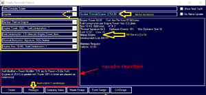

    In Aurora di solito i componenti per qualsiasi cosa non sono direttamente disponibili alla scoperta di una nuova tecnologia, bisogna configurarli, ricercarli e produrli; vediamo ora come fare prendendo ad esempio la realizzazione del motore che ci serve.
    Realizzare un propulsore: la finestra Create Research Project
    In Aurora i mezzi si distinguono in Civili e Militari, si è già fatto cenno infatti alla presenza di cantieri Civili e Militari; nei cantieri civili possono essere realizzate solo navi civili, in quelli militari solo navi militari, ciò che distingue una nave militare da una nave civile sono i componenti che vi andranno montati, ad esempio i motori: una nave civile ha solo componenti civili, un solo componente militare rende l’intera nave militare.
    • Aprire la finestra Create Research Project, è una finestra dove convergono tutti i progressi della Ricerca, credo sia la finestra più importante di Aurora. E' divisa verticalmente in due parti: a sinistra una serie di menu a tendina, a destra dei dati che riportano i risultati delle scelte fatte tramite i menù a tendina.
    • Il primo menu seleziona la civiltà di riferimento, di solito così è e così resta.
    • Il secondo menu a tendina elenca i componenti da sviluppare, selezionare Engines: i menu a tendina sottostanti si aggiornano con l’ultima tecnologia ricercata ed i relativi parametri di default; in questo caso si tratta della Nuclear Thermal Engine.
    Nel riquadro descrittivo, in questo caso realtivo ai motori, vengono chiarite due cose molto importanti:
    1. Fuel Modifier: un raddoppio di potenza porta a consumare quasi 6 volte di più.
    2. un propulsore è C (civile) *se e solo se* ha una stazza di 25HS (hull space) o superiore *ed* è depotenziato almeno del 50%, in tutti gli altri casi il motore è considerato N (militare).
    • Terzo menu, tecnologia propulsiva: Nuclear Thermal Engine, lasciamo invariato.
    • Quarto menu, Engine Power: presenta un elenco di potenze in relazione ai consumi, è una tecnologia anch’essa ricercabile, un motore depotenziato consumerà meno e spingerà meno, uno sovralimentato l’inverso (vedi nota riquadro).
    • Quinto menu a tendina, Fuel Consumption: consumo in litri per ora, anche questo è un parametro ricercabile, viene sempre proposto l’ultimo step sviluppato.
    • Sesto menu, Thermal Reduction: riduzione della traccia termica, è ricercabile per migliorarla; di default non viene applicata.
    • Settimo menu, Engine Size: le dimensioni del motore, che più aumentano più è potente e meno consuma.
    Come configurare il propulsore? C o N? Poiché i GEV sono vettori militari (montando i sensori GSS) vien logico pensare di dover sviluppare propulsori militari, ma non è detto. Bisogna valutare pro e contro: a parità di potenza un propulsore militare pesa molto meno, ma consuma di più e si può guastare, quindi a parità di autonomia necessita di più carburante e sezioni engineering per la manutenzione: quindi bisogna fare un po’ di valutazioni, che stazza deve avere il vascello? Che autonomia? Che velocità deve raggiungere? Quanto deve restare in servizio?
    Consideriamo di voler realizzare un propulsore NTE che produca una potenza pari a 100
    Con la tecnologia attuale posso settare:
    • Engine power: 150%
    • Fuel Consumption: 0.9 l/h
    • Thermal reduction: 100%
    • Engine Size 10.50 HS (525 t)
      • Risultato: arrivo alla potenza desiderata di 100.8 con consumo 243.97 l/h
    Però posso anche:
    • Engine power: 100%
    • Engine Size: 15.75 HS (788 t)
      • Risultato: potenza 100.8 ma consumo di soli 72.29 l/h
    In questo modo in Aurora si possono progettare motori sia per mostruosità da 200000 tonnellate sia per minuscoli intercettori o scout spia…
    In Create Research Project c’è il tasto Prototype che serve per rendere disponibile istantaneamente un prototipo senza doverlo realizzarlo: questo consente di fare delle "prove a costo zero", quindi convalidare il progetto o rivederlo.
    Decido di realizzare un propulsore militare che mi dia 120 di potenza, così configurato:
    • Engine Size: 18.75 HS (938 t)
      • Risultato: potenza 120.00 e consumo di soli 78.87 l/h per poco meno di 1000 t
    Si può cambiare il nome di default del componente sia agendo sul tasto Company Name sia editando il campo manualmente: di solito aggiungo un M o un C per distinguere al volo se il componente è civile o militare.
    Premuto il tasto Create appare un messaggio che ci avverte che il progetto è disponibile tra i progetti di ricerca e come tale lo si può realizzare: una volta realizzato il componente sarà disponibile tra i componenti nella finestra Class Design.
