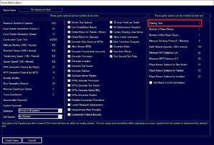

    Settaggio della partita
    Tutti i valori di start sono lasciati come da default tranne:
    · Difficulty Modifier (100 Normal) = 80
    · Starting Year = 1
    · Minimum Sol Jump Point = 3
    · Earth Mineral Deposit = 130
    Ovviamente nessuno obbliga alle stesse impostazioni, fate le vostre e generate la partita: Create Game

    dove imposto non TM? e la qualità addestramento accademie?
    grazieee

    Imprecisione:
    Non-TN = conventional empire
    errore mio:
    · Qualità addestramento Accademie: 4/5
    Lo puoi impostare solo *dopo* aver creato la tua specie; nella schermata Race Information (la union jack) ci sono tre sotto schede: Species, Race Names Themes e Accademies; selezioni quest'ultima e in basso puoi scegliere il Training Level.
    -J-

    che impatto ha avere settato anno 1 suo gioco?
  5. Prostetnico
    1.863
    +671
    Nessuno:D. Ma è comodo perché da un'idea immediata di quanto tempo è trascorso dall'inizio della partita. Puoi mettere il numero che che vuoi purché >=1, 3248875 va bene come 9873487534523.
    Il discriminante allo start lo fa l'avvio Convenzionale o Trans-Newtoniano, assieme ai vari parametri impostati: partire con 200 lab o con 8 lab, con 500k o 5000m di abitanti, fanno un'enorme differenza in termini di velocità di sviluppo della propria "civiltà", soprattutto nelle fasi iniziali. L'avvio Conventional mantenendo i parametri di default può risultare improvvisamente molto frustrante -eufemismo- e magari te ne accorgi dopo 3 o 400 anni :wall::asd:

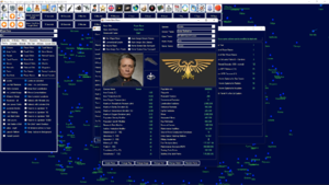

    Screenshot condizioni iniziali.
    New Game:
    New Race:
  17. Prostetnico
