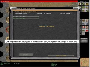

    Ho capito il concetto e il meccanismo, ma nel gioco come si fa? Avresti uno screen da postare per evidenziare dove cliccare per farlo? Le combinazioni carri-fanteria mi interessano molto, è una tattica che uso (Tankodesatniki!!!).

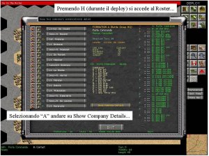

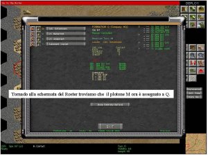

    Ho provato a fare qualche screen. Spero possano aiutare.

    Certo, ma è meglio utilizzare il Tasto H per avere una visione d'insieme di come è organizzato l'organico a tua disposizione, per avere così un'idea più precisa di come, eventualmente, "riorganizzarlo".
