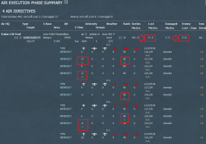

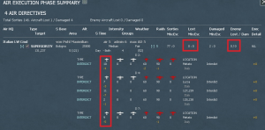

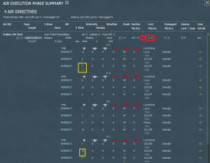

    in questo turno invece almeno una delle mie quattro perdite la ha conteggiata, quale sarà delle quattro?
    immagino la motivazione sia nella nebbia di guerra, cioè, i combat report sono uguali per entrambe le parti (come in witp) e soggette a sovrastima delle perdite causa nebbia di guerra (un pilota spara a un aereo e torna a casa convinto d'averlo abbattuto, un'altro spara allo stesso aereo, e anche lui torna a casa convinto d'averlo abbattuto, quando in realtà quell'aereo pur se bucherellato era riuscito a tornare alla base)
    Se così fosse devo dare maggiore importanza ai "Lost" e "Enemy Lost" complessivi della direttiva, che in questo caso dicono che in tutte quelle missioni ho perso un solo aereo, senza abbatterne uno al nemico.
  3. qwetry
    Stavo per postare:

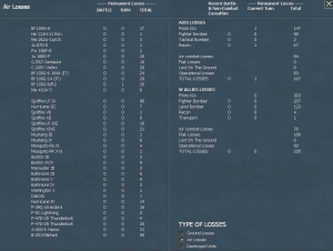

    poi ho pensato di guardare la schermata delle perdite:
    ho perso solo un ricognitore, zero caccia persi, questo è coerente con i Lost complessivi della direttiva air superiority, quindi ciò che ho scritto nel post precedente è corretto, e i piloti di WITW reclamano vittorie con maggiore facilità di quelli di WITPAE :D
    PS queste immagini si riferiscono allo scenario "breaching the gothic line", questa direttiva di air superiority è impostata sopra tutto l'area della linea gotica, ed è affidata a questi pochi eroici piloti repubblicani che da soli devono contrastare 1500-2000 aerei alleati...

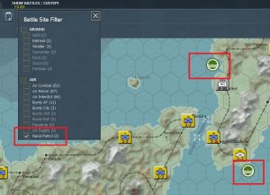

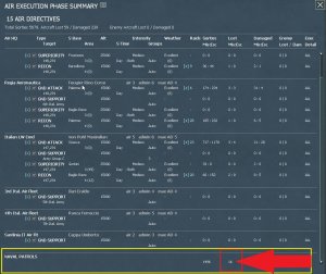

    un'altra che non capisco, e ora non può essere la fog of war, in questo turno il gioco mi dà 16 aerei persi nelle missioni naval patrol:
    ma sono stati solo due i combattimenti di tipo naval patrol!
    e in entrambi neanche un aereo ho perso, altro che 16 o_O
    poi, prima di cliccare su "invia la risposta" per postare, ho pensato: "e se, per quanto assurdo sembri, ciò sia spiegato nel manuale?"
    e lo è, quindi in caso qualcuno si sia posto la stessa questione, ecco il motivo:

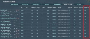

    EDIT e dalla schermata delle dottrine aeree, ultima colonna, si decide le unità aeree dell'HQ possono eseguire o no questi pattugliamenti navali condotti in automatico:
