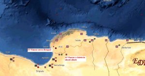

    Offesiva in Cirenaica
    Già dal turno 0 ho impostato l'offensiva per la riconquista della Cirenaica ed in ultima analisi della piazzaforte di Tobruk (tutte le unità hanno ora questa città come obbiettivo).
    Scopo dell'offensiva è duplice: scacciare gli inglesi dalla Libia conquistando i loro magazzini sulle città della costa (i supplies saranno una battaglia nella battaglia per l'Asse) e togliere loro gli aeroporti da cui possono inviare direttamente i caccia a lungo raggio a Malta.
    Nel primo turno ho dato ordine DAK e al XXI CdA Italiano che si trovano a Agedabia di muovere verso la prima linea inglese.
    Gli stuka presenti in questa base e a Marsa Brega avranno il compito di ammorbidire le difese nei prossimi turni.
    Il DAK è composto dalla 15° Panzer Div e dalla 21 Panzer Div, più la 90° Divisione di fanteria mentre il XXI CdA include le divisioni Brescia, Pavia e Bologna a pieno organico.
    Una volta conquistato l'importante snodo, la 15° e la 21° divisione panzer avanzeranno a tutta velocità verso Msus mentre il XXI CdA seguirà la strada costiera per impegnare le truppe inglesi e ritardarne la ritirata verso Tobruk. Non ho ancora deciso la direzione per la 90° divisione tedesca: prima voglio vedere la velocità delle diverse unità in questo scenario.
    Ad Agedabia sono stanziate unità anche del X CdA Italiano: ho deciso di lasciare comunque il 9° reggimento bersaglieri in città per evitare sbarchi a sorpresa alle spalle del mio fronte offensivo.
    Alle spalle delle truppe di prima linea, a Marsa Brega sono presenti l'Ariete e la divisione Savona. A El Algheila sono presenti le divisioni italiane Trento e Sabratha: tutte queste forze si stanno muovedo verso la linea del fronte come riserve strategiche.

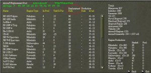

    Aerei Asse: Rimpiazzi
    In allegato uno screenshot che mostra il numero di rimpiazzi mensili modello per modello in questo scenario (dal più numeroso a decrescere). Purtroppo ricevo solo 70 Bf-109 in tutto al mese: considerando che ho 5 squadriglie e le perdite che subirò, non sono certo molti!
    Per fortuna posso contare su oltre 150 aerei mensili tra Macchi 200 e 202, con cui poter aggiornare i G50bis.

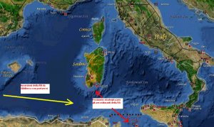

    Asse: Strategia Mediterraneo
    Nelle prime settimane, fino alla conquista della Cirenaica, voglio evitare uno scontro aperto tra la Regia Marina e la Royal Navy: senza la supremazia aerea uno scontro solo tra navi da battaglia mi vedrebbe sicuramente perdente.
    L'esperienza degli equipaggi italiani in un eventuale scontro notturno è poi disarmante: credo che influisca l'assenza dei radar sulle navi italiane.
    Sono previsto aggiornamenti per le mie BB ma tra molto tempo!
    A questo scopo ho fatto partire da Taranto tutte le corazzate ed incrociatori da battaglia per Trieste, porto più sicuro e difendibile dalle incursioni inglesi. A Taranto per ora rimarrà solo la Vittorio Veneto in riparazione.

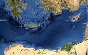

    Mediterraneo Orientale
    Consapevole della vulnerabilità delle basi a Rodi e Creta, avevo trasferito la maggior parte degli aerei nelle retrovie. Non ho sufficienti caccia per coprire anche questa area per il momento, dove invece Mazzocco può schierare tutti gli aerei di base in Egitto.
    Puntualmente la RAF a pesantemente bombardato gli aeroporti di Rodi e Heraklion: alcuni danni alle piste e solo un ricognitore navale Do-18D-1 tedesco distrutto al suolo.
    Nessuna traccia della RN per ora.

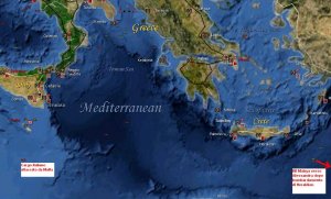

    Malta
    La base inglese è una vera spina nel fianco per i rifornimenti alla Libia.
    Per azzerarla dovrei bombardarla giornalmente ma questo comporterebbe un lento logoramento della mia aviazione: ogni aereo perso da parte mia comporta anche la perdita del pilota mentre da parte inglese molti piloti si riescono a salvare e a tornare in battaglia!
    Inoltre ho una carenza cronica di supporto aereo a terra: per fare un esempio ho aeroporti in Sicilia con oltre 100 aerei e solo 7 Aviation Support!!!:(
    Per questo, nelle prime settimane ho deciso di colpire Malta in modo chilurgico: molti caccia e pochi bombardieri solo in momenti ben precisi, mentre gli aerosiluranti della RA saranno usati solo contro le navi inglesi (non saranno logorati inutilmente contro le forti difere AA di Malta)
    Nel primo turno ho lanciato solo due attacchi pesantemente scortati sia per saggiare le difese di Malta sia per distrarre i suoi aerei da un primo convoglio che partiva da Siracusa (un AK con 7500 tonnellate di rifornimenti), destinazione Tripoli.
    Il convoglio è passato senza danni ed ora è a 120 km a sud dell'isola: domani raggiunrerà Tripoli ma credo che solo dal terzo turno scaricherà i rifornimenti.

    Libia
    A Tripoli è giunto il primo carco con 7500 preziose tonnellate di rifornimenti: domani inizieranno le operazioni di scarico. Tutti i caccia disponibili nel porto sono stati allertati contro eventuali incursioni aeree inglesi.
    In Cirenaica le truppe corazzate sono arrivate al bivio Bengazi-Msus: le truppe inglesi della 9^ Brigata Indiana si sono ritirate in buon ordine verso Msus. Prima però sono state visitate ancora dagli Stukas tedeschi:

    La ritirata inglese verso Msus mi ha fatto cambiare piani, probabilmente la ritirata inglese verso Gazala è già cominciata. Quindi ho deciso di dividere il DAK: la 21^ Panzer seguirà la costa per velocizzare le truppe appiedate che altrimenti dovrebbero avanzare in territorio nemico.
    La 15^ Panzer e l'Ariete si dirigeranno invece verso Msus cercando di ingaggiare la 9^ Brigata Indiana per ridurne l'efficienza.
    Quello che mi preoccupa nella mia avanzata è l'allontanamento dalle mie basi aeree e la conseguente diminuzione della copertura aerea. Sto cercando di razionalizzare gli aeroporti attivi in Libia per poter includere nell'avanzata alcune unità con supporto aereo: da Napoli nei prossimi giorni partirà un'unità del genio (7 AV) con destinazione Tripoli...si prevedono nuove battaglie nei cieli di Malta!

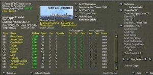

    La Spezia
    Attacci inaspettato condotto dalle CV inglesi in pieno giorno. La flotta, non segnalata, ha lanciato i suoi Swordfish da una distanza considerevole.
    Per fortuna avevo spostato il turno precedente le navi da battaglia più importanti a Napoli: risultano danneggiati 3 sottomarini, uno di questi in modo grave e sarà fuori dai giochi per molte settimane (fortunatamente a La Spezia sono presenti dei cantieri navali). 3 Swordfish sono stati abbattuti dalla mia contraerea :approved:
    Domani proverò ad intercettare le navi inglesi con gli aerosiluranti di base in Sardegna.

    I rimpiazzi per le squadriglie italiane sono veramente pochi (15/mese ver D, 15/mese ver B): sarà un problema tenere tutte le squadriglie in efficienza colmando le perdite!

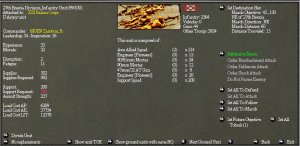

    Metti uno screen della Divisione Ariete
  14. roccia75
    roccia75
    12 Luglio 2007
    3.166
    Piacenza
    +253
    Grazie mille!!!
    Ecco lo screen dei leoni dell'Ariete, sicuramente si faranno onore in Cirenaica.
      50,5 KB
      31
  15. kaiser85
    2.292
    +592
    Hai visto che differenza in termini di morale ed esperienza rispetto alla 21^ panzer?

    Mediterraneo Occidentale
    L'U73 ha intercettato la forza aeronavale inglese sulla via di rientro a Gibilterra dopo l'attacco di ieri a La Spezia. Purtroppo i siluri hanno mancato il bersaglio :wall:
    Cirenaica
    La 21^ Panzer è giunta a Soluch ed ora punta su Bengazi a tutta velocità. La città è importantissima per il suo aeroporto di livello 4 che mi permetterà di allungare la copertura dei caccia sulle truppe che avanzano verso il confine egiziano.
    Intanto la 15^ Panzer e l'Ariete sono riusciti ad entrare in contatto con la brigata inglese in ritirata. Ho impostato uno shock attack per sfruttare anche l'opzione di inseguimento in caso di vittoria e guadagnare terreno.
    Oggi nessun mio aereo si è alzato in volo causa maltempo (visto il mod sarà stata una tempesta di sabbia :))
    Creta
    Ennesimo bombardamento condotto dalla RAF, senza molti danni, a Heraklion. Non appena avrò aerei sufficienti per aggiornare un paio di squadriglie di G50bis ho intenzione di presidiare anche questa importante isola.
    Malta
    Il mio avversario si starà chiedendo che tattica sto usando a Malta visto che solo nel primo turno ho impegnato la RAF. Per il momento sto colmando i vuoti e rimettendo in efficienza le squadriglie di caccia basate in Sicilia in previsione del prossimo scontro.

    Bombardieri partiti da Malta hanno attacato una petroliera che scaricava carburante a Messina: nessun danno per fortuna ma la mia CAP non si è alzata in volo!!!
    Ad inizio scenario sia Sardegna che Sicilia sono a 0 di Fuel, che deve essere quindi trasportato dalla terraferma se voglio mantenere navi nei porti in piena efficienza per intercettare il nemico.

    Cirenaica
    Giornata nera per la 9^ Brigata indiana. Nella mattina gli Stukas hanno di nuovo colpito le truppe nemiche in ritirata verso Msus.
    Day Air attack on 9th Indian Brigade, at 46,130
    Bf-109F-4 Trop x 13
    Ju-87 D (Ger) x 27
    Bf-109F-4 R2 Recon x 1
    No Japanese losses
    9 casualties reported
    Guns lost 1
    Aircraft Attacking:
    27 x Ju-87 D (Ger) bombing at 2000 feet
    Subito dopo i carri dell'Ariete e della 15^ Panzer si lanciavano in attacco con ordine di inseguire il nemico senza tregua. Il risultato è stato ottimo: il nemico si è ritirato a Msus seguito dalle truppe corazzate italo-tedesche lasciando sul campo numerosi caduti e metà della sua artiglieria! Purtroppo le due divisioni corazzate hanno già consumato metà dei propri rifornimenti. Domani darò ordine di conquistare la città ma non di inseguire le truppe inglesi: arrivare a Gazala senza rifornimenti mentre si devono affrontare i carri inglesi è un suicidio!
    Ground combat at 46,130
    Japanese Shock attack
    Attacking force 14252 troops, 117 guns, 939 vehicles, Assault Value = 597
    Defending force 3865 troops, 37 guns, 0 vehicles, Assault Value = 123
    Japanese max assault: 1290 - adjusted assault: 1166
    Allied max defense: 108 - adjusted defense: 5
    Japanese assault odds: 233 to 1
    25 casualties reported
    Guns lost 1
    Vehicles lost 1
    626 casualties reported
    Guns lost 19
    Nel frattempo la 21^ Panzer è giunta alle porte di Bengazi che risulta essere deserta: domani verrà ordinato di entrare in città e di occupare l'importante aeroporto!
    Med Centrale
    Una piccola TF inglese composta da una petroliera e due caccia DE di scorta sono comparse a Sud della Sardegna, destinazione Malta.
    Gli aerosiluranti della RA si sono alzati in volo da Cagliari e Villacidaro scortati da caccia ma purtroppo nessun siluro ha raggiunto il bersaglio! Domani sarà riprovato l'attacco ed entreranno in azione anche gli aerosiluranti di base a Pantelleria: spero di essere più fortunato.
    Da Palermo farò uscire anche dei MAS per intercettare il convoglio :approved:
    Day Air attack on TF at 24,116
    G50bis Freccia x 18
    SM 79-II Sparviero x 10
    Z-506 Airone x 4
    MC-200 Saetta x 17
    Z-1007 Alcione x 13
    SM 79-II Sparviero: 1 damaged
    Z-506 Airone: 1 damaged
    Z-1007 Alcione: 5 damaged
    DE Blankney
    DE Kujawiak
    TK Scottish Heather
    Aircraft Attacking:
    2 x Z-1007 Alcione launching torpedoes at 200 feet
    4 x Z-506 Airone bombing at 2000 feet
    2 x SM 79-II Sparviero launching torpedoes at 200 feet
    3 x Z-1007 Alcione launching torpedoes at 200 feet
    4 x SM 79-II Sparviero launching torpedoes at 200 feet
    4 x Z-1007 Alcione launching torpedoes at 200 feet
    32.800
    +10.235
