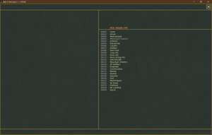

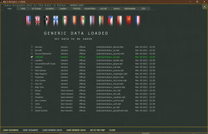

    1) Aprite l'editor e, tra i file dati da salvare selezionate quello relativo a TOE(OB).

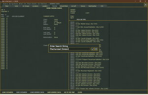

    2) Cliccate su FIND ed inserite "Mechanized Division" come stringa di ricerca.

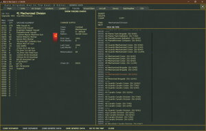

    3) Selezionate la " 41 Mechanized Division" dall'elenco delle unità.
    4) Cliccate su CHANGE SUFFIX ed inserite "Motorized Division".
    5) Cliccate su TYPE (che al momento dovrebbe mostrare ancora "Mechanized" e selezionate, invece, "Motorized Infantry".
    6) Salvate il tutto.
    Fatto! Adesso il nome ed il simbolo delle unità in questione apparirà correttamente in tutti gli scenari che le vedono comparire.
