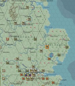

    Per cominciare andrò ad utilizzare i numerosi aeroporti inutilizzati nelle Midlands e nell’East Anglia.
    In rosso le numerose basi aeree inutilizzate.

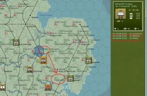

    Cerco di raggruppare alcune squadriglie del Bomber Command, liberando alcuni aeroporti nell’Est Anglia in modo da accogliere squadriglie stazionate nel Nord dell’Inghilterra. In questo modo il tragitto verso la Germania è un pochino più breve.
    Il 4. ed il 6. Gruppo della RAF, come potete vedere qua sotto, sono interamente schierati nel nord del paese e quando si hanno ancora in linea bombardieri come il Wellington, la distanza diventa un problema.
    In quest’altra immagine decido di spostare più verso la costa due squadriglie di Stirling del 3. Gruppo. Chedburgh, precedentemente vuota, ora è in verde perché vi ho già spostato una squadriglia.

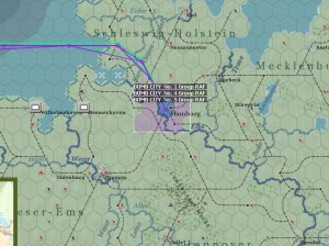

    Una volta sistemati gli squadroni del Bomber Command, inizio ad assegnare gli obiettivi per questa prima settimana.
    Assegno il 1°, il 4° ed il 5° Bomber Group ad Amburgo. Un totale di 412 bombardieri che attaccheranno in un unico raid notturno nei giorni 2, 4 e 6.
    Definisco il massimo carico possibile di bombe per i Lancaster, (1 block buster da 4'000 lb e 18 bombe da 500 lb). Anche tutti i Wellington porteranno un’unica bomba da 4'000 libbre, mentre gli Halifax saranno carichi di spezzoni incendiari, oltre ad 1 bomba da 2'000 libbre e 6 bombe da 500 libbre.
    Carico i miei Halifax del 4° Gruppo con il massimo possibile di bombe incendiarie.
    Ottima la possibilità, con questo scenario con HQ aerei aggiuntivi, di stabilire il carico bellico di ogni gruppo aereo e poter così differenziare le missioni.
    L’area di bombardamento ad Amburgo sarà di un solo hex, per massimizzare gli effetti sulla città. L’obiettivo specifico sarà la popolazione (manpower al massimo). La quota di bombardamento è fissata a 21'000 piedi.
    I raid su Amburgo sono fissati.

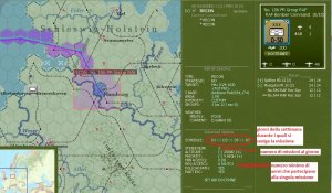

    Al fine di non dimenticare nulla, decido di organizzare la recon per questo raid immediatamente e non farlo alla fine dei raid da bombardamento. Assegno alla missione una squadriglia di Mosquito, che voleranno il primo giorno della settimana e poi sempre il giorno dopo i tre raids.
    Poiché voglio essere certo di non farmi sfuggire nulla, decido di organizzare due missioni da ricognizione al giorno con almeno 6 aerei per missione.

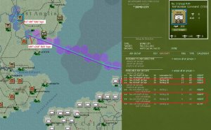

    In questi giorni di pausa mi sono ricordato anche degli squadroni di caccia notturna. Due squadroni di Beaufighter, di cui uno (americano), effettueranno missioni di Air Superiority sull’area di Amburgo.

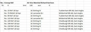

    Ora organizziamo il raid dei rimanenti bombardieri del Bomber Command. Non sono stati utilizzati gli aerei del 3° e del 6° Gruppo. Il 3° è composto per la massima parte di squadriglie equipaggiate con Stirling, perciò non molto adatti alla missione su Amburgo. Li invierò su Colonia, come nella prima missione del tutorial. Ma mandarli da soli non è una buona idea, perciò gli affiancherò il 6. Gruppo canadese, composto soprattutto da Halifax e Wellington.
    OOB del 3° Gruppo del Bomber Command
    I giorni da bombardamento saranno il mercoledi, il venerdi e la domenica. La ricognizione inizierà il giorno 2, per poi proseguire i giorni 4 e 6.
    Gli aerei che non parteciperanno alla missione sono diversi, ma si tratta di tutti quelli che sono stati spostati durante questo turno. Almeno, questo è quello che penso io, perché vengono inseriti in missioni squadriglie più lontane, come il 15° ed il 90° Squadrone di Stirling, mentre, ad esempio, il 149° ed il 218° Squadrone, sempre di Stirling, che si trovano più verso la costa e più vicini a Colonia, vengono indicati come Out of Range. Il prossimo turno avremo la risposta.

    Potrebbe essere anche una questione di loadouts. Magari il 15° e il 90° squadrone sono equipaggiati con serbatoi aggiuntivi, mentre il 149° e 218° no e quindi per questo motivo non riescono a raggiungere gli obiettivi.
    Ciao!
  7. GeorgePatton
    5.321
    +763
    Hai ragione Maie! Non ci avevo pensato!
    Infatti ho impostato il loadout uguale per tutti, con il massimo possibile di bombe incendiarie ed ora tutti e 128 i bombardieri del 3° Gruppo prenderanno parte alla missione. Grazie!

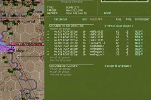

    I Lancaster delle squadriglie 75. RNZAF e 115. RAF, invece, saranno caricati di bombe esplosive.

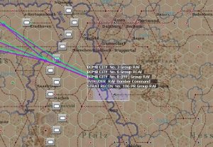

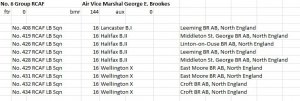

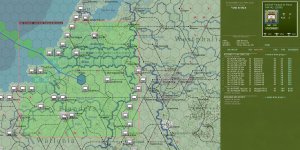

    Come detto, parteciperà al raid su Colonia anche il 6° Gruppo. Altri 144 bombardieri, tra Halifax, Lancaster e Wellington. Questi ultimi avranno il massimo carico possibile di incendiarie.

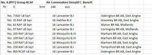

    Da queste missioni rimane escluso, per ora, l’8. Gruppo Pathfinder. Ora assegnerò i suoi squadroni più o meno equamente tra i bombardamenti di Amburgo e Colonia: 80 bombardieri su Amburgo e 64 su Colonia.
    A differenza degli altri Lancaster però, questi vengono caricati con il maggior numero possibile di bombe incendiarie, per dar modo di appiccare il fuoco iniziale. Non ho idea se questo possa servire al fine di massimizzare la distruzione ma ci provo.
    Manca ancora la recon e gli intruder notturni su Colonia e per il Bomber Command ho concluso.

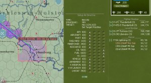

    Prima di tutto, questa volta, imposto la recon. Tre squadriglie di F-5A, due missioni al giorno, nei giorni 1,3,5 e 7. Vista l’importanza delle industrie, decido di includere pure quella degli U-Boot nella lista degli obiettivi.

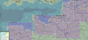

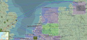

    La pianificazione della campagna aerea sul Nord Europa è terminata. Un gran lavoro non c’è che dire. Però mi sono davvero divertito.
    Ecco gli screen delle numerose missioni assegnate, con le aree da esse coperte.
    Ora non resta che pianificare le missioni nella regione del Mediterraneo. Ma siccome le prossime operazioni terrestre saranno portate contro la Sicilia, non è che dovrò inventarmi un gran che.

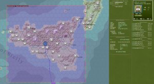

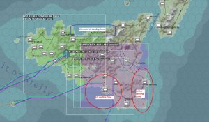

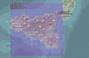

    L’aviazione basata a Malta si occuperà della superiorità aerea su tutta la Sicilia. In questo modo dovrebbero assicurare anche la copertura aerea alle forze americane che avanzeranno da Palermo a Messina.
    La Strategic Air Force, prevalentemente americana, si occuperà di martellare gli aeroporti e le forze di terra dell’Asse.
    I 32 Halifax del 205. Gruppo RAF si occuperanno di martellare di notte il porto di Messina, nella speranza di renderlo inagibile.
    Pian piano assegno tutte le missioni a tutti i vari comandi. Comodo avere più HQ anche in questa zona. In questa maniera si possono davvero diversificare le missioni e le zone di operazione, anche nei medesimi giorni della settimana, senza che si sovrappongano allo stesso HQ.
    Ecco come si presentano le Air Directives a lavoro terminato.
    E’ coperta anche a zona nord della Sicilia, su cui intendo sbarcare le forze americane.

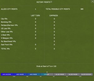

    Bene, ora ci siamo! Dopo tanto lavoro sono pronto a lanciare l'Esecuzione delle Air Directives per il Turno 1.
    Dapprima, però,alcuni screen importanti.
    Le forze in campo

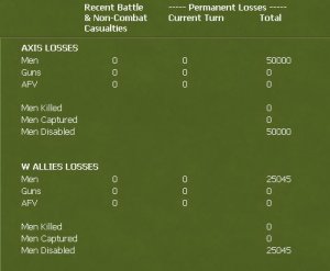

    Le perdite dei due schieamenti (non ho capito perché ce ne siano già, nonostante la campagna non sia ancora iniziata)
    E gli screen per il risultato.

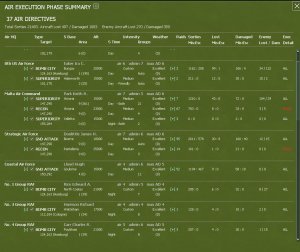

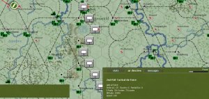

    Ho guardato con attenzione lo scorrere della fase aerea, con i dettagli al massimo. Devo dire che è lunghetta, ma già con i messaggi si riesce a capire dove c’è qualcosa che non va.
    Ecco due esempi:
    Soprattutto nel primo caso, si può notare come le perdite subite dalla 2nd Tactical Air Force siano un tantino elevate: 70 perdite su 326 sortite! Decisamente c’è qualcosa da sistemare.
    Anche i dati finali non sono incoraggianti.
    Ben 600 aerei perduti ed il doppio danneggiati!
    Sarà necessaria un'attenta analisi dei rapporti, per capire a fondo dove ho sbagliato e dove sarà necessario fare correzioni.

    Ora, per analizzare i risultati ci sono due possibilità.
    Una è questa, tramite il Damage Report o Air Summary.
    L'altra è tramite l'esame dei punti in cui sono avvenuti gli scontri aerei.
    Come già accennato nel thread per Dummies, il Damage Report è poco affidabile. Perciò, alla fine, dovrò analizzare entrambi. In aggiunto mi aiuteranno i risultati della recon.

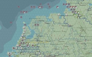

    Intanto dai cerchietti degli Air Combat, si può vedere come nella zona operativa del 10° Gruppo del Fighter Command, non vi sia stato praticamente nessuno scontro. L’unico che si è svolto è andato male, nel senso che ho perso il doppio dei caccia avversari.
    In tutti gli altri settori del fronte Europeo si sono verificati, invece, numerosi scontri, come prevedibile e come pianificato.
    So che mi ripeto ma, come diceva il nostro autore del Tutorial for Dummies, il Combat Report mente, perciò non bisogna prestargli troppa fede.
    Ma quello su cui ci si può fidare è il numero di perdite aeree subite.

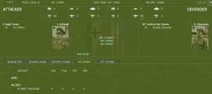

    I medesimi 4 punti li si possono analizzare con il menu che appare cliccando su uno di questi 4 cerchietti evidenziati.
    Iniziamo con il primo punto d'interesse, (Air Combat 1).
    Ci sono diversi sottomenu. Il primo (General Info), è, come dice la descrizione, un riassunto generale della missione, in cui possiamo vedere le perdite in aria o a terra, generate da questo raid.

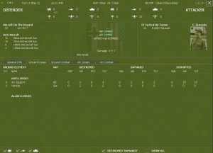

    Ground Losses, come si può intuire dal nome, ci mostra le perdite causate a Villacoublay dai nostri B-26. Niente di che in realtà.
    Ground Combat è inutile in questo caso, non essendosi verificatosi alcuni scontro tra truppe di terra.
    Abbiamo poi il sottomenu Air Losses.
    Selezionando il primo punto di scontro di questa missione, possiamo vedere che 4 B-26 sono stati abbattuti nel corso di combattimenti aerei.

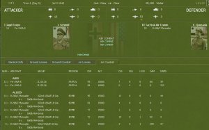

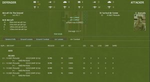

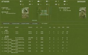

    Se si vuole un dettaglio maggiore, clicchiamo su Air Combat ed ecco che possiamo vedere gli squadroni aerei impegnati nello scontro, da una parte e dall'altra ed a chi appartengono le vittorie (in questo caso tutti e 4 i B-26 sono stati abbattuti dalla seconda sezione del II./JG 26.
    Il menu mostra inoltre a chi appartenevano i 4 B-26 abbattuti: 1 era del 322nd mentre gli altri 3 appartenevano al 323rd Gruppo.

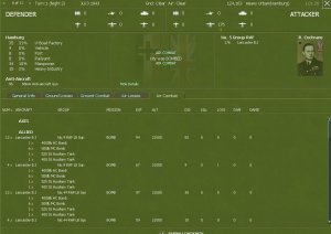

  20. GeorgePatton
    5.321
    +763
    E' un'operazione molto lunga, ma in questo modo vi è la possibilità di analizzare ogni singolo raid effettuato dalle proprie forze aeree.
    Può sembrare noioso, ma vi assicuro che è importante per vedere quali missioni sono risultate essere un vero disastro per le proprie forze aeree.

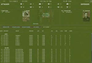

    Si possono ad esempio seguire le varie fasi del 5° Gruppo nel corso del suo raid su Amburgo e rendersi conto che è andata molto bene.
    Nella prima fase, all'andata, i 176 Lancaster del 5° Gruppo sono stati intercettati da oltre 100 caccia notturni tedeschi, senza che un solo aereo venisse perduto (né da una parte né dall'altra).
    Durante il Bomb Run un Lancaster del 9. Squadrone è stato abbattuto dalla flak tedesca
    mentre al ritorno altri Bf-110 notturni hanno cercato di far pagare il prezzo al 5° Gruppo, senza risultato.
    I risultati generali del raid li possiamo vedere, come detto, nel sottomenu General Info del cerchietto di sgancio delle bombe, in cui ci viene anche dato un +7 % di danni alla manodopera. Come detto, però, questo menu tende a mentire, perciò, in questo caso, bisogna affidarsi alla recon.
