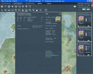

    C'é un modo intelligente di utilizzarli?
    Per quanto mi sforzi l'unico che mi viene in mente é di scioglierli per incrementare un po' il pool sempre asfittico della wermacht.
    Sono pur sempre 3 comandi da circa 10.000 uomini, é un bel po' di truppa sprecata ... :)
    Dato che le divisioni di sicurezza sottostanti vengono spaccate in 3 per presidiare le città sparse qua e la, gli RHG HQ non riescono mai a essere in range della maggior parte delle unità sottoposte.
    A questo punto meglio metterle direttamente sotto i gruppi di armate o sotto l'OKH.
    Voi cone Vi regolate?
