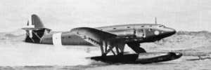

    Le operazioni progettate contro gli USA non erano solo navali:
    pensate che negli subito prima dell'entrata in guerra era stato progettato per l'Ala Littoria un enorme idrovolante, il Cant Z.511.
    Questo idrovolante venne preso in considerazione negli anni del conflitto per un'azione dimostrativa (ma forse anche bellica), su New York o Washington. Veniva rifornito da un sommergibile di Betasom in atlantico e tornava in Italia.

    Era una missione impossibile e scartata vista l'impossibilità ad ammarare con onde superiori agli 80cm... Per l'Operazione S venne proposto un SM95 riadattato con serbatoi da 23mila e passa litri appena sufficenti per un volo dimostrativo su NY.
