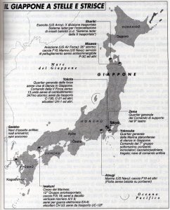

    In Giappone è presente un contingente americano di circa 40.000 unità distribuite in 87 basi

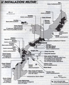

    La maggior parte delle basi si trovano però ad Okinawa che sono infatti rimaste sotto possesso USA fino al 1972 (l'occupazione in Giappone termina invece nel 1952), qui si trovano infatti 36 basi USA delle 87 totali.
    Nello 0,6% dell'intero territorio nazionale si concentra il 75% delle basi americane e la metà dei 40.000 militari USA in Giappone e questo ha creato non pochi problemi alle popolazioni locali, numerosi militari USA si sono infatti macchiati di crimini anche pesanti come omicidi e stupri.
    Dal 1952 al 2005 ci sono stati 203.236 incidenti causati dai militari americani con oltre 1.077 morti e anche quando la polizia Giapponese riesce a trovare i colpevoli deve rispettare il principio di extraterritorialità secondo cui i soldati USA vengono processati soltanto da tribunali USA (il che ha causato enormi scandali in Giappone)
    Nel 2000 erano 25 i paesi in cui gli Stati Uniti mantenevano una presenza militare consistente. Mentre le spese sostenute da tali paesi, Giappone escluso, per l'ospitalità delle truppe USA ammontavano a circa 3,1 miliardi di dollari, l'esborso del solo Giappone ha sfiorato i 5 miliardi di dollari.
    Non c'è nazione a cui gli Stati Uniti e il suo esercito dovrebbero essere più grati.
    Ad oggi comunque la via è quella di restituire le basi al Giappone gradualmente.

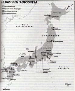

    Se a qualcuno interessa salvare le immagini qui proposte le trova in allegato insieme alle basi di Auto-Difesa Giapponesi (l'Esercito in poche parole..) che lavora in strettissima collaborazione con l'Esercito USA
    Ciau :)
