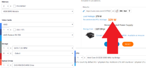

  14. qwetry
    ora che ci penso meglio il mio alimentatore sicuro non è da 400, è da 350 o 300 Watt.
    quindi mi dovrei limitare alla RX 550 nel primo caso:
    alla GT 1030 nel secondo caso:
  15. bacca

  17. qwetry
    GTX 1050, GTX 1650, e RX560, tutte e tre le potrei utilizzare con l'ali da 350 W secondo quel sito calcolatore (ma se è da 300W solo la GT 1030), ma non so se il mio ali ha un'uscita a 6 pin libera, è roba da preassemblato d'ufficio
    in questo momento il mio pc è su un corriere, appena mi arriva (dovrebbe arrivare oggi), controllo l'ali
