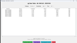

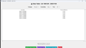

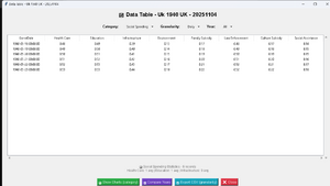

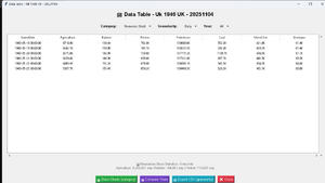

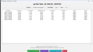

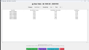

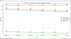

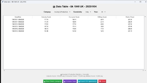

    Il tool è completamente operativo sulla patch base di SR2030. Ho ricreato tutti i pointers per la fast track, che sto integrando. è stato complesso ma affascinante.
    Il SR Real-Time Monitor & Analytics è uno script Python (pochi KB, leggerissimo sulla CPU). Legge la memoria del gioco in tempo reale (una volta al secondo); Salva automaticamente i valori in formato CSV (utilizzabili con Excel o Calc); Mostra grafici automatici sull’andamento economico, militare e sociale della nazione
    Non modifica nulla nel gioco: legge soltanto la memoria in modo sicuro.
    Nessun rischio per file di gioco o salvataggi.
    Attualmente monitora per 2030: Treasury, Credit Rating, Inflation, Unemployment; Industrial & Consumer Goods, Military Goods, Power; Agriculture, Petroleum, Coal, Metal Ore, Uranium, Rubber, Timber; Domestic & Military Approval, Reserve Personnel, Research Efficiency.
    alcuni screen. sto combattendo il boss finale: estrarre la data ingame dalla memoria. ma è complesso, perché, così mi ha scritto un dev, " FYI, somewhere in memory, there is a value stored for total time slices since the start of the game. If you're able to access that, then at any point in you can determine the number of days (divide by 1440) and if you also read the start date you could know the current date".
    avete suggerimenti? grazie. allego alcuni screen
