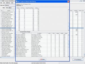

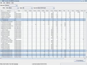

    Allora, guardando un po' il tracker della mia partita con Gamma:
    - in alcuni casi (SCR-270 Radar) certi elementi vengono utilizzati da più nazioni, quindi per me chi prima arriva se li piglia;
    - in altri casi lo stesso elemento ha più ID identificativi, come si vede nell'immagine. Per esempio le Scout Car sono usate le prime dagli olandesi, le seconde dagli USA, quindi chi le produce se le tiene
