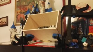

    Esperimento N 1
    Prova taglio e incollaggio
    Multistrato da 4mm è troppo complicato da tagliare con precisione
    Domani vediamo se regge il vinavil o servono delle traverse

    Nota per me ... Le finestre vanno fatte prima di incollare le pareti ... :ROFLMAO::lol:

    Multistrato 4 mm??? Ma cos'hai, la statuina di MarioTozzi che t'ingiunge di farlo antisismico? E' troppissimo, basta meno, molto meno; cartone va bene, ce ne sono di densità e consistenza diversa, utilizzabili a seconda degli usi: il più versatile per me è tipo quello delle scatole da scarpe, arrivavo ad impermeabilizzarlo per farne navi... poi tieni in considerazione altri materiali: poli/stirolo/stirene/uretano (montagne) e cartapesta. Personalmente in legno vero e proprio ho fatto sempre e solo la capanna.

    guarda sono andato a prendere la schiuma espansa per chiudere una cosa e avevano solo il multistrato da 4 mm sennò prendevo quello da 2 che si taglia anche col cuter o addirittura la balsa quella che usano per i modellini
    Ovviamente il legno lo userò solo ed esclusivamente per edifici il cartone se devo dire la verità proprio non mi piace
