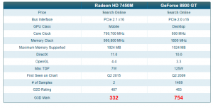

    a prestazioni da qui sembra che sei ben al di sotto dei requisiti minimi, che indicano una geforce 8800 gt, la tua scheda grafica è moderna ma di fascia bassa, non è l'ideale per giocare

    Grazie per aver postato il grafico comparativo!
    Con la mia scheda video riesco a far girare tranquillamente qualsiasi gioco uscito fino al 2011/2012, mentre per giochi più recenti sono costretto a ridurre (spesso anche di molto) di dettagli grafici. A GTAV riesco a giocarci praticamente sul limite delle prestazioni (probabilmente perché si tratta di un gioco ben ottimizzato), ma con qualche fastidioso bug grafico.
    Purtroppo, trattandosi di un portatile preassemblato, penso che non sia possibile cambiare la scheda video o comunque sarebbe un procedimento troppo dispendioso e, alla fine, inutile.
    Sul mio computer fisso tutti i giochi Paradox vanno bene e come prestazioni siamo più o meno sullo stesso livello del portatile. Forse il problema varia in base alla scheda video, magari ce ne sono alcune con dei driver incompatibili con i giochi Paradox, non vedo altra soluzione.
